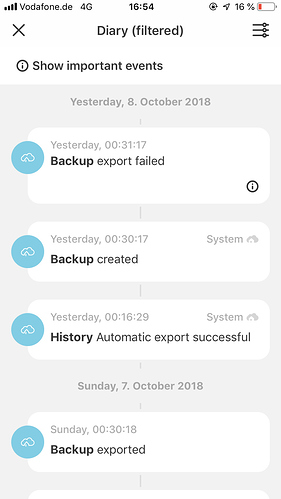

Mein homee sollte eigentlich jede Nacht ein Backup und die Verlaufsdaten auf mein Synology NAS ablegen. Beim Prüfen ist mir gestern aufgefallen, dass das Backup lediglich am 07+08.08 funktionierte, die Verlaufsdaten hingegen wurden jede Nacht abgelegt. Ich habe gestern den Haken “Backup” noch mal entfernt und wieder hinzugefügt. Leider ist heute Nacht wieder kein Backup gelaufen.
Woran kann das liegen? Morgens steht in den Einstellungen bei FTP-Server “Error”, nach einem Klick auf “Test”, sagt homee hingegen “Ok”. Vermutung: Das NAS schaltet nach 30 Minuten Inaktivität alle Festplatten in den Ruhezustand. Beim Ansprechen des NAS dauert es 10-15 Sekunden bis die Platten hoch gefahren sind. Möglicherweise schlägt deshalb das Backup fehl und die Verlaufsdaten werden ein paar Minuten später gesichert, da die Festplatten noch wach sind? Wenn ja, könnt ihr das Timeout höher stellen?
Wen Du jede Nacht die Verlaufsdaten auf die NAS geschrieben bekommst, aber nicht das Backup (welches 15 Minuten später geschrieben wird), spricht das eher gegen ein Problem mit dem Ruhezustand, denke ich.
Das Problem ist, dass mein NAS bei Nicht-Benutzung in den Ruhezustand fährt und dann ein paar Sekunden braucht bis die Festplatten hochfahren. Aus irgendeinem Grund klappt das bei den Verlaufsdaten, aber nicht beim Backup. Möchtest du noch mal Zugangsdaten, @anon97065019?
