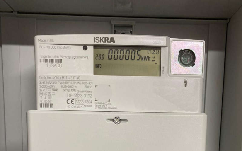

Ich bekomme den aktuellen Verbrauch nicht angezeigt.:hushed:
Vermutlich stell ich mich zu dusselig an, den aktuellen Verbrauch am Zähler permanent anzeigen zu lassen.
Die App zum PIN eingeben hilft in soweit, dass der PIN eingegeben wird und ich für 2min den aktuellen Verbrauch in der 2.Zeile sehe Das Manual ausm Netz für den Zähler gibt aber auch nix anderes/eineindeutiges her. Iskra MT631
Langsam fehlt mir auch die Geduld. :rage:
Hat jemand den gleichen Zähler und hat evtl. einen Tip ? Wie der aktuelle Verbrauch permanent angezeigt wird. Ich denk, erst dann kann der Fritzsensor den Wert auch lesen und übertragen.
Danke :pray:
Das hab ich im Netz gefunden:
Erst nach erfolgreicher PIN-Eingabe werden sämtliche Daten via der Infrarotschnittstelle bereitgestellt.
Beim Iskra MT631 muss zudem beachtet werden die PIN-Abfrage dauerhaft abzuschalten, denn sonst muss regelmäßig der PIN neu eingegeben werden. Dazu muss man lediglich zum Menüpunkt „PIN ON/OFF“ wechseln und dann für ca. 5 Sekunden auf den Stromzähler leuchten um die PIN dauerhaft zu deaktivieren
Weiterhin müssen wir noch zum Menüpunkt „Inf.“ gelangen, dies ist für die ausgabe weiterführender Informationen verantwortlich ist steht standardmäßig auf OFF, auch hier müssen wir durch mindestens 5 sekündiges anleuchten die Option auf „Inf. ON“ stellen.
nachzulesen hier:
das sind aber bereits die wesentlichen Punkte

Läuft :ok_hand::v::grin:
Das ist schon arg fummelig mit dem Licht. Danke für den Link - du bekommst meinen virtuellen Lösungshaken :white_check_mark:
So schaut’s aus →
sauber :+1:
