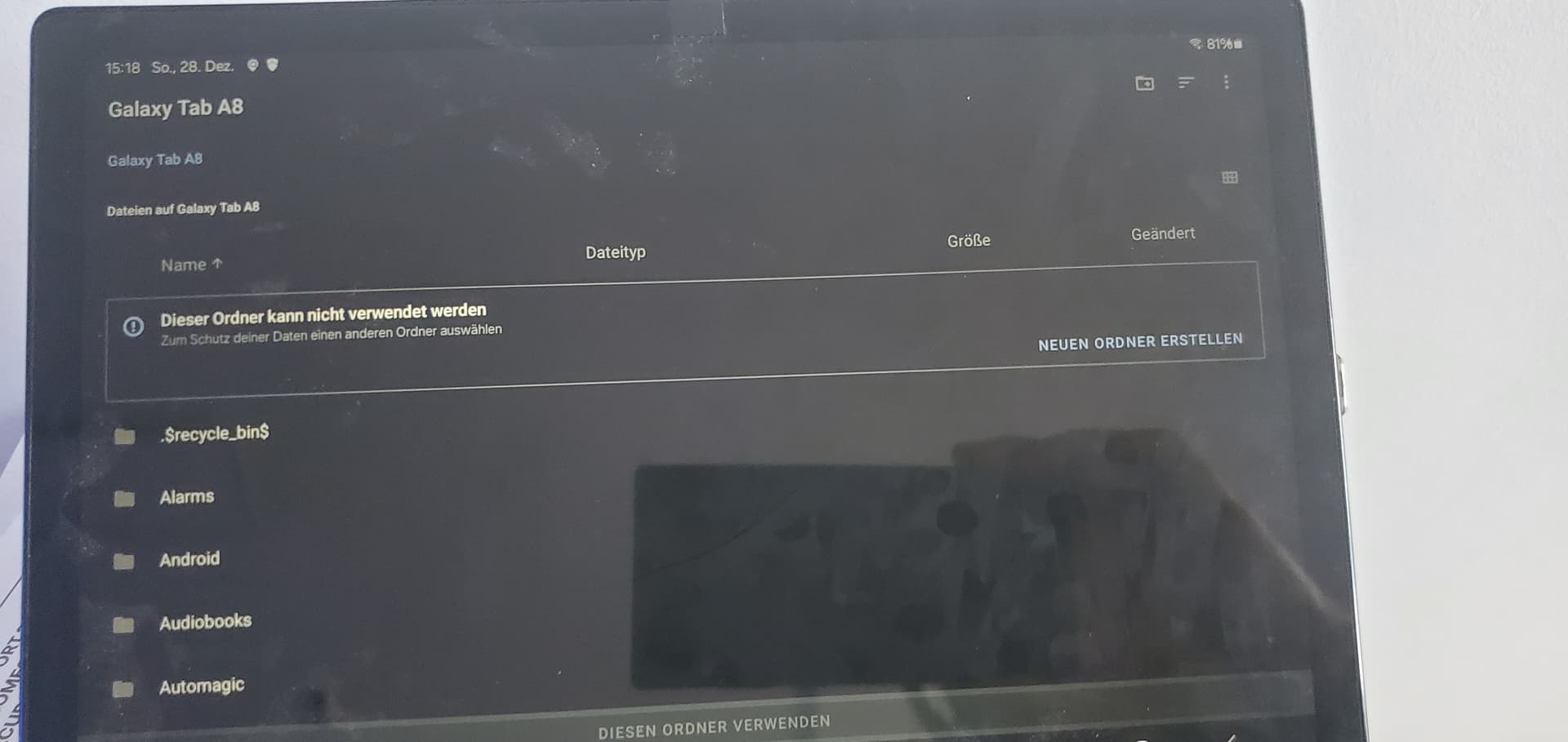

Ich hab mein Tablet auf WE zurück gesetzt und bekomme es jetzt nicht mehr zum laufen.
Nach der Intallalation muss Interner Zugriff gewährt werden und das funktioniert nicht mehr. Ist die Version 1.38.
Weiß jemand wo hier das Problem liegt,ich bekomme es nicht hin.

Ja,mehrfach.Hatte der App auch kurzzeitig mal Adminrechte gegeben,das änderte auch nichts.
Es muss muss das Hauptverzeichnis des Tablets freigegeben werden oder?
Ich konnte es lösen indem ich die Version 1.37 Installieriert habe.Hier kommt diese Abfrage nicht.

1.37 funktionierte ohne weitere Einstellungen,1.38 nicht
