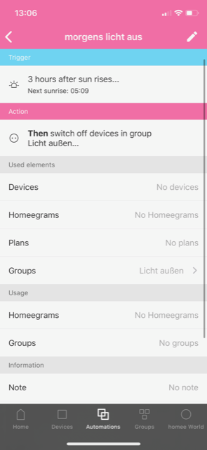

ich habe vor und hinter dem Haus eine passive Hausbeleuchtung, die ich gerne smart steuern möchte.
Leider finde ich keine passende Automation, sodass ich es mir selber zusammengebaut habe. Leider nicht wirklich dolle und es klappt auch nicht.
Hier die Automationen:
Aber es muss doch einen besseren Weg geben, der auch entsprechend funktioniert?! Ist schließlich ein Standardfall.
Hoffe ihr könnt helfen.
Viele Grüße.

Aktuell geht das Licht auch nach null Uhr an, obwohl es 0 Uhr schon wieder ausgehen soll

Klar, weil deine 2 HG unabhängig voneinander sind. Das eine schaltet um 0:00 aus, das andere 3 Stunden nach dem Sonnenuntergang, also nach 0 Uhr an.
Es gibt mehrere Möglichkeiten, dass das Licht nur bis max 0:00 brennt. Entweder du stellst bei dem An-HG eine Bedingung ein oder du deaktivierst das An-HG mit dem 0:00 Aus-HG. (Und aktivierst es zB wieder zum Sonnenaufgang).
