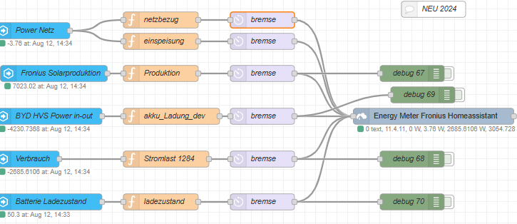

Ich habe eine Victron und beziehe die Daten am Pi über ModBus und leite die dann in einem vhih Device an homee weiter.
Musst mal sagen was du alles zur Verfügung hast und welche Geräte, dann kann man mehr dazu sagen.
VG
Dazu gibt es schon einiges im Forum hier.
Es geht über Node Red.
Das kann auf verschiedenen Systemen laufen. NAS, Home Assistant, Io Broker, …

Ja am besten schaust du bei deiner Anlage mal nach welche externen Verbindungen möglich sind.
Vhih ist ein virtuelles homee in homee

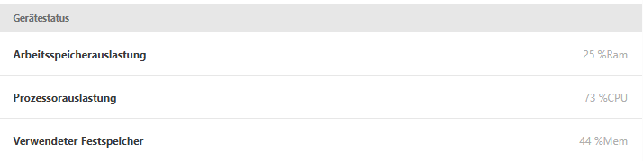

Ich würde jedoch Abstand von der Übertragung aktueller Messwerte an nehmen. Ich habe mein B-Control Energiemessgerät sowie die Victron Solarerzeugung
wieder aus homee verbannt da es hier zu extremen Speicherbedarf gekommen ist und homee stark überlastet war. Bei mir waren da stellenweise sekündlich 30-40 Datenpunkte angekommen.
Jetzt nutze ich nur noch den Zustand ob geladen oder entladen wird sowie den Ladezustand der Batterie.
Die anderen Messwerte lasse ich mir auf einen eigenen Webseite anzeigen das geht sehr viel schneller als der homee das kann.
