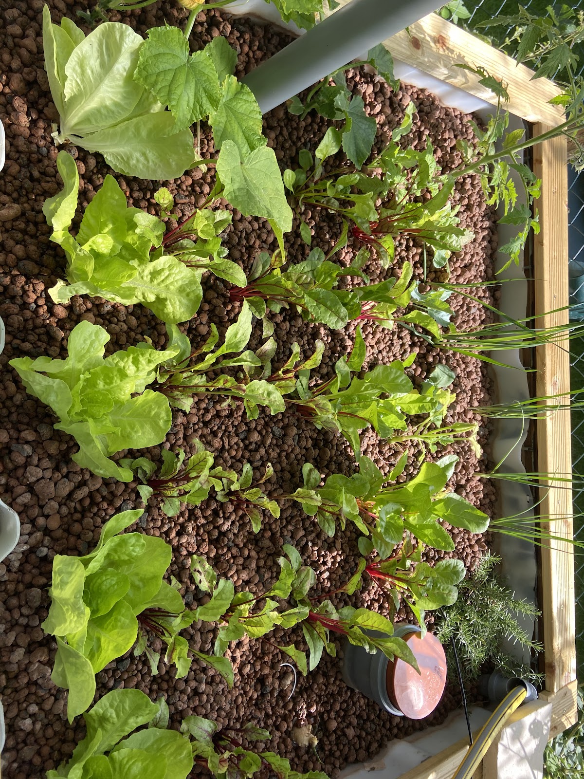

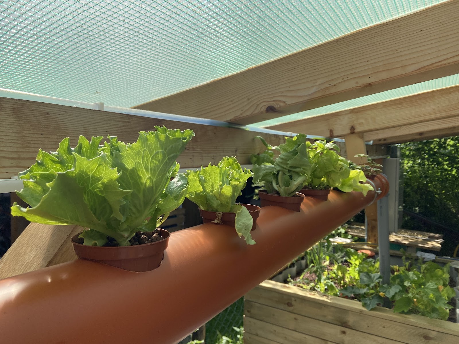

Die Zentrale (in meinem Fall Homey) steuert aktuell die Pumpenlaufzeiten und stellt mir die Werte (Temp/pH/etc) zur Verfügung.
Die Fische und Pflanzen sind seit drei Wochen im System und die Pflanzen entwickeln sich m.M. prächtig.
Manche Rohrverbindungen wurden nochmal neu eingebaut um “plätscher Geräusche” zu reduzieren. Man will ja nicht die Nachbarn nerven. Luft wird ja durch eine eigene Pumpe in das System eingebracht.
