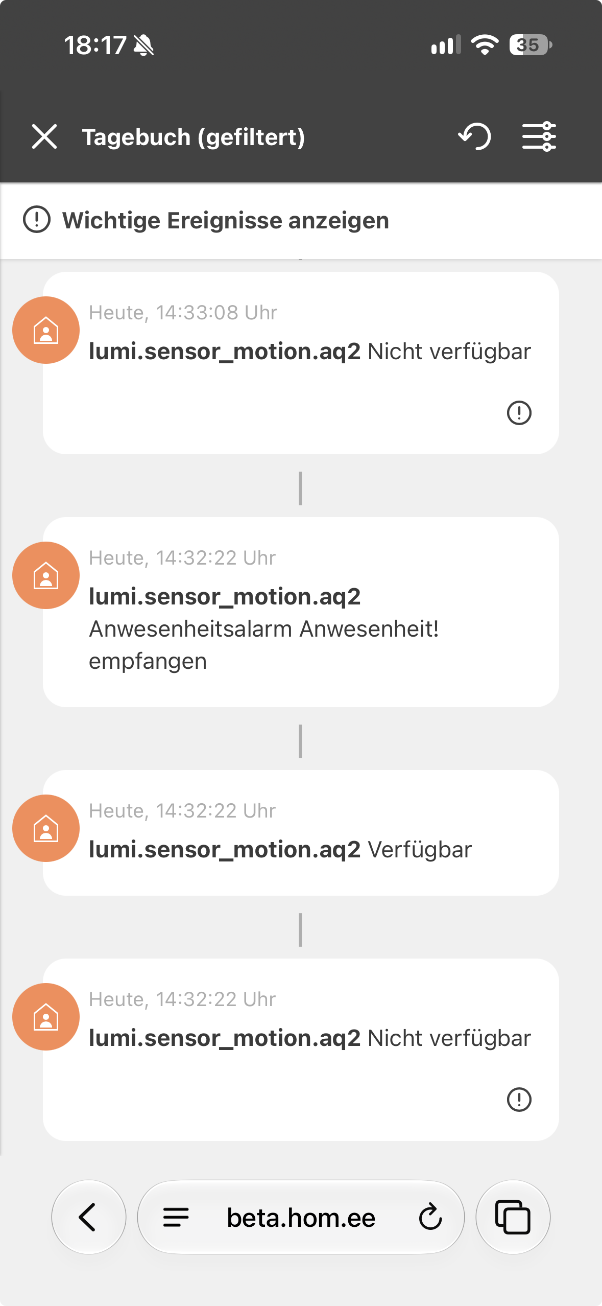

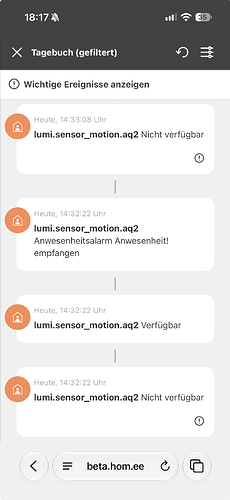

Mit der neuen 2.42.0 (ee3de6e3 beta.10) hat das Teil ein merkwürdiges Verhalten gezeigt.
Statt nach Ablauf der Alarmzeit (1 Minute ist eingestellt) den Alarm zurückzusetzen, wurde das Teil als nicht erreichbar angezeigt. Homee hat brav und prompt reagiert und eine Meldung rausgehauen.
Neue Bewegung erkannt und das Teil war wieder online.

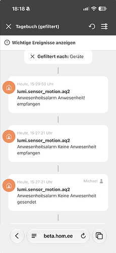

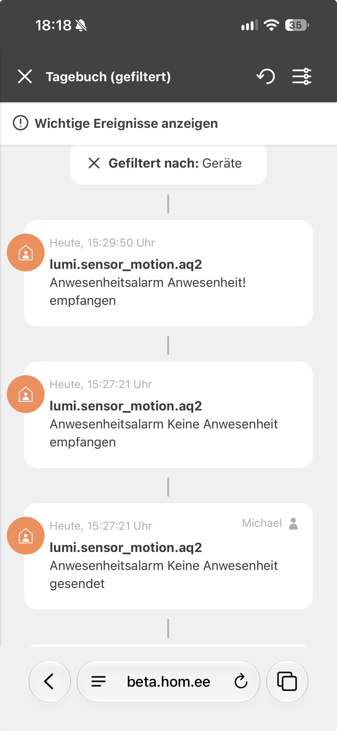

Aber: Anwesenheit wird genau einmal gemeldet und nach sehr ungenauen 30 Sekunden laut Tagebuch zurückgenommen. Der Alarm bleibt aber bestehen und weitere Bewegungen werden nicht mehr angezeigt.
Dann Alarm selbst zurückgesetzt:
Neue Bewegung wird erkannt und dann passiert nichts mehr. Alarm bleibt bestehen.
