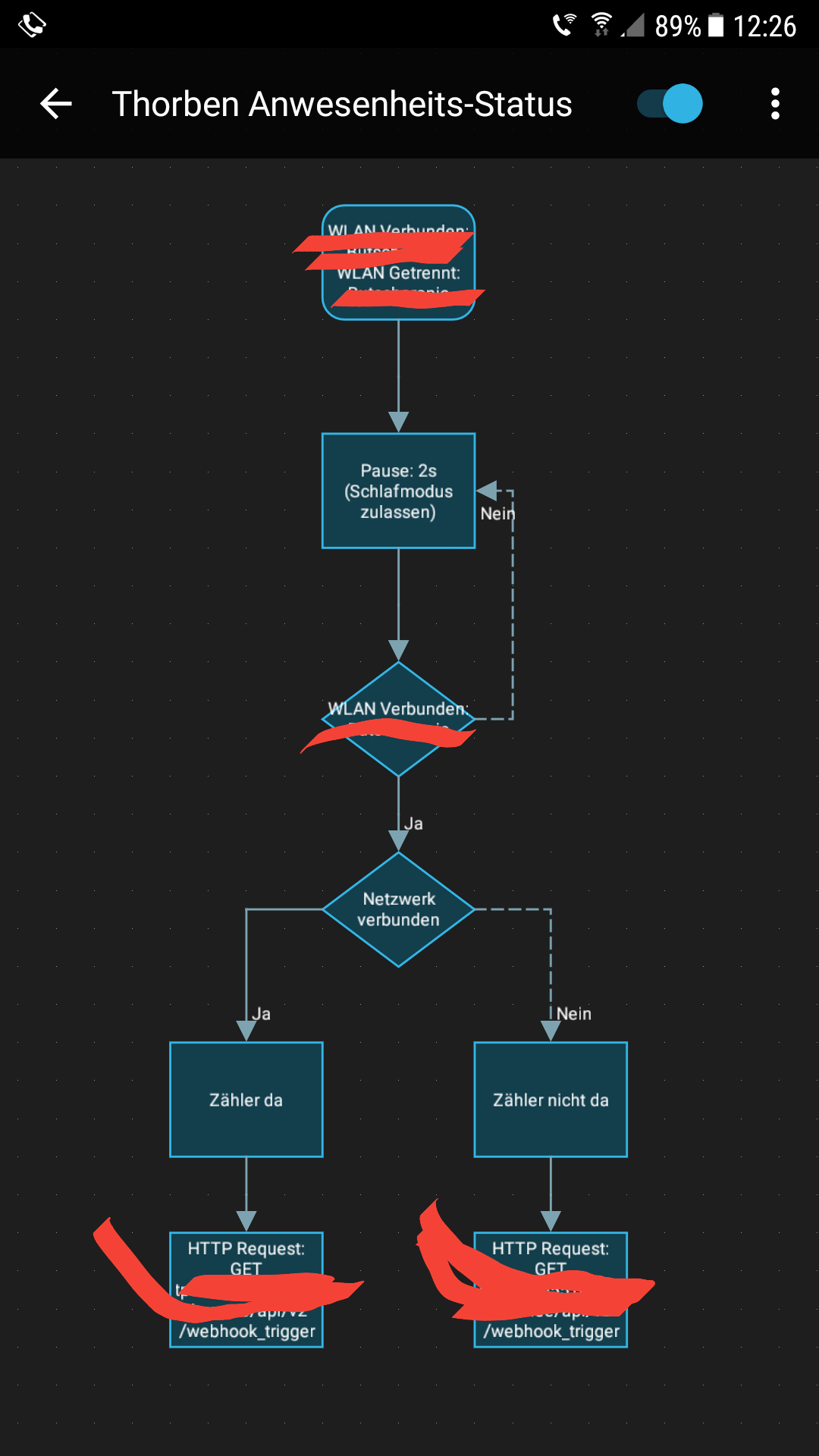

Kann mir jemand sagen welchen Trigger ich in das rote Feld einsetzen muss damit der Flow beim Aktivieren startet?
Gruss Thorben

ist das ein Rätsel?
Ich meine Du hast so ziemlich alles unkenntlich gemacht und egal was deinen Flow triggert, hält das Gerät für 3 Sekunden wach…
Was hast Du denn vor?
JayJay

Ich bastel gerade an meiner Anwesenheitssteuerung und wollte eigentlich IMMER alle 3 Sekunden die WLANverbindung in meinem Netzwerk Abfragen.
Wenn WLAN verbunden
Dann webhook “Thorben ist da” an homee.
Wenn WLAN nicht verbunden
Dann webhook “Thorben ist weg” an homee.

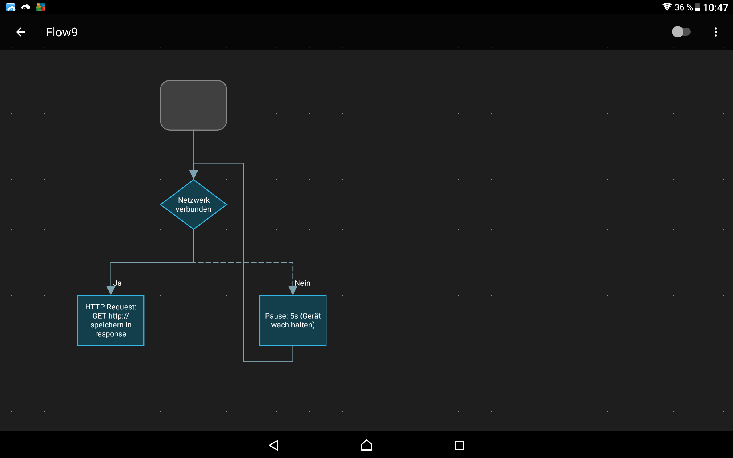

Hallo @Thorben,
beim HTTP Request kannst du die Antwort in eine Variable schreiben und die dann auswerten.
Bei nicht empfangen steht dann einen “Null” und bei empfangen ein “OK” drin.

Beim HTTP Request ganz nach unten scrollen
test ist in meinen Bsp. die Variable.
Nach dem Request legst du dann einen Condition an, der die Variable mit “Null” oder “OK” vergleicht.

Guten Morgen @Thorben,
habe dein Problem noch mal nachgestellt.
Habe dabei festgestell das wir so nicht zum Ziel kommen.
Leider wird der Flow mit Fehler beendet.
Hier ist eine Variante die bei mir Funktioniert.
Ja, so ähnlich habe ich das jetzt auch gemacht.
Ich habe jetzt also als Auslöser das VERBINDEN und das TRENNEN meiner Wlan-Verbindung gesetzt.
Dann gebe ich 2 Sekunden Zeit sich mit dem Wlan zu Verbinden oder sich über LTE zu Verbinden (für kurze Zeit hat das Smartphone ja kein Internet)
Ich teste noch… und gebe dann Bescheid.
Gruß Thorben
So richtig verstehe ich deinen Flow nicht
Trigger W-LAN getrennt/verbunden. ![]()
Pause. ![]()
Condition W-LAN verbunden. Bei JA gehts weiter, bei NEIN gehts wieder von vorne los.
Das heißt doch wenn du weg bist bleibt er so lange in der NEIN Schleife bis das Handy wieder im W-LAN ist.
Ich hab mich da leider etwas verzettelt.
Ich hab jjetzt mal was ausgetüftelt bei dem die Anwesenheitssteuerung über W-Lan/Mobiles Netzwerk funktioniert.
Verbunden mit MEINEM EIGENEN W-Lan (rot durchgestrichen) = Zu Hause
Verbunden mit mobilem Netzwerk = Abwesend
Funktioniert bisher ganz gut. Wichtig ist, das die Pause in der Mitte mindestens ca. 5 Sekunden ist. Das ist die Zeit die das Smartphone braucht wenn es von Mobil auf Wlan wechselt. Verbindet sich das Smartphone bei einem Wechsel NICHT schnell genug mit dem W-Lan dann meldet er wieder Abwesend, also lieber etwas mehr zeit geben.
