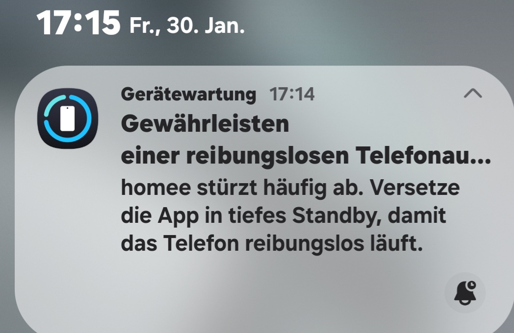

Ja ok. Hast du auch mal in der Geräteansicht den Energieverbrauch angewählt?. Denn erst DANN hängt sich die App auf.
Hast recht, bei den 2 MT02792 das selbe Problem. War mir nicht aufgefallen.
Mein Handy meckert schon . Sollte besser nicht mehr drauf klicken :wink:
