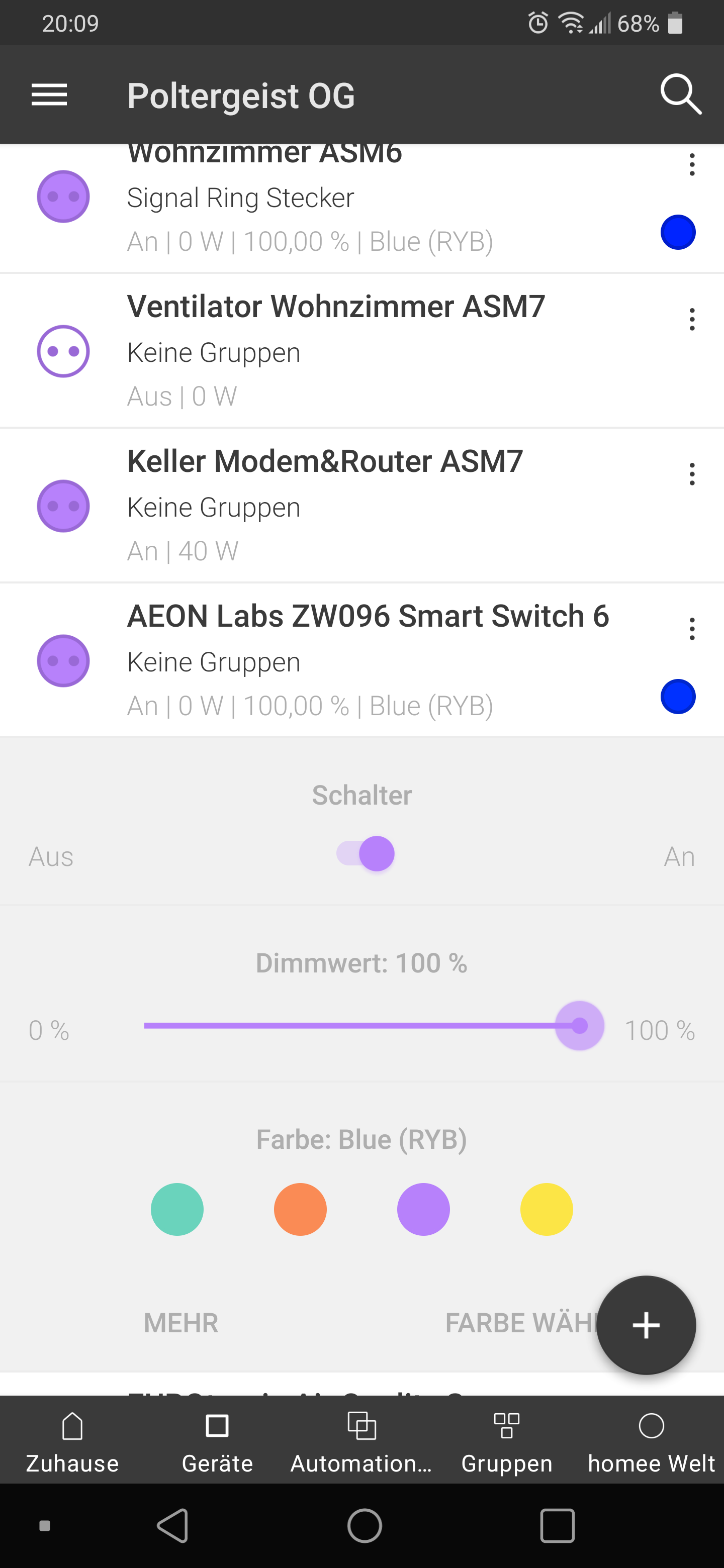

das mit dem Farbwechsel sollte auch über die Android App funktionieren - ich habe es gerade ausprobiert. Um die Farbe des LED Rings frei wählen zu können musst Du erst über die Geräteeinstellungen des Switch die Funktion auf „Nachtlicht mit Farbsteuerung“ ändern - ist nach dem Anlernen standardmäßig auf „Verbrauchsabhängig“ eingestellt:
Danach hast Du wenn Du in der Geräteliste auf das Gerät klickst neben dem Schalter und dem Dimmwert auch die Farbauswahl verfügbar:

Das mag fuer den Dimmwert passen,jedoch wenn man die Farbe dauerhaft aendern moechte, kann man die Farbe zwar am Ring selektieren, der neue Farbwert wird jedoch nicht gespeichert
Wenn es so einfach wäre: „Fertig“ gibt es nicht: nur einen OK Haken. Wenn mit dem der Screen verlassen, ist immer noch der alte Farbwert gültig. Eben gerade noch einmal ausprobiert, nicht das Problem zw. den Ohren sitzt

Ich möchte/wollte die 4 vorgegebenen Farben (Favoriten?) ändern, da diese in einem Homeegram verwendet werden können. Dazu bin ich in die Einstellung vom Gerät und habe eine der 4 Farben selektiert und möchte diese dauerhaft ändern
Ok, und ich sprach vom manuellen Wechsel des Farbrings
Das Ändern der 4 vorkunfigurierten Farben (Enocean, zwave, zigbee und banana yellow) geht über die Android App tatsächlich nicht, obwohl die Funktion vorgesehen ist. Wie Christian oben schon Schrieb - die Android App ist recht buggy
