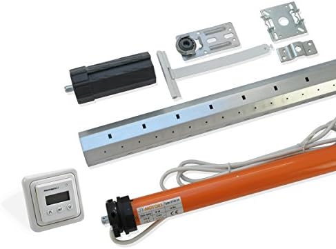

Ich habe mir für die Wohnzimmer-Renovierung Anfang dieses Jahres diese Sets hier bei Amazon geholt:
Funktionieren einwandfrei.

Unter die Tasteruhr habe ich Fibaro Roller Shutter 2 gesetzt. Klappt super. Die Taster habe ich nur genommen weil mir die besser gefallen als Schalter… Die Sets gibts auch mit Schalter etwas günstiger.
