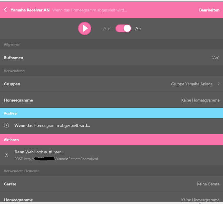

nachdem ich es, Dank eurer Tipps, es endlich geschafft habe, einen Webhook zu erstellen, der den Yamaha Receiver einschaltet, möchte ich jetzt, dass ich diesen mithilfe von Alexa ein und ausschalten kann.
hierfür habe ich zwei Webhooks erstellt: Auslöser “Abspielen” dann der entsprechende http Auftruf für den Receiver. (Das klappt auch)
  1. PG Yamaha AN - Rufname “An”
  2. PG Yamaha AUS - Rufname “Aus”
Das ganze habe ich eine Gruppe gepackt Rufname “Anlage”
Gruppen werden ja in der Alexa angezeigt und ich habe gedacht, das ich damit Alexa dazu bringen kann, die Anlage an/aus zu schalten…
“Alexa, Anlage An”
Klappt aber leider nicht :confounded:
Was habe ich vergessen?

Der Rufname “an” ist in jedem Fall ungünstig gewählt. Taucht es denn im Alexa so auf?
nein, in Alexa werden Programme ja nicht angezeigt, sondern nur Gruppen.
Deshalb habe ich das Programm in eine Gruppe gepackt… wie oben geschrieben.
Vielleicht liegt der Fehler darin, dass ich das Programm für AUS und das Programm für AN in eine Gruppe gesteckt habe…
Ich werde mal für jedes Programm eine Gruppe erstellen und es dann versuchen…
Ist halt immer alles doppelt gemoppelt…
Ich habe jetzt die PG’s aus der Gruppe entfernt und die Gruppe gelöscht.
Jetzt funktioniert es :relaxed:
