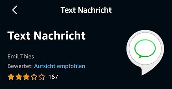

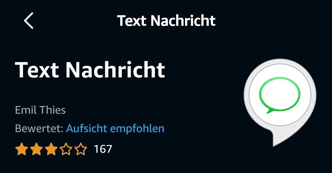

Quelle: Amazon.de Amazon.de: Text Nachricht : Alexa Skills
Wir suchen in der Alexa App den Skill:
und Starten diesen.

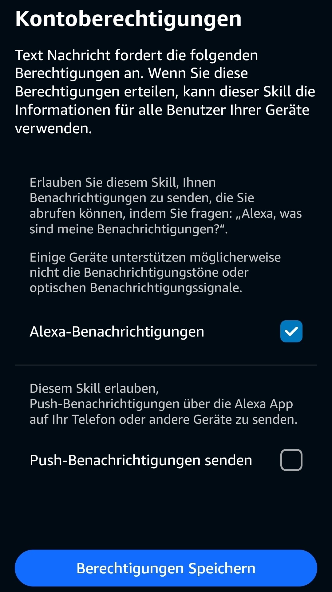

Bei den Berechtigungen aktivieren wir
und Speichern dann.

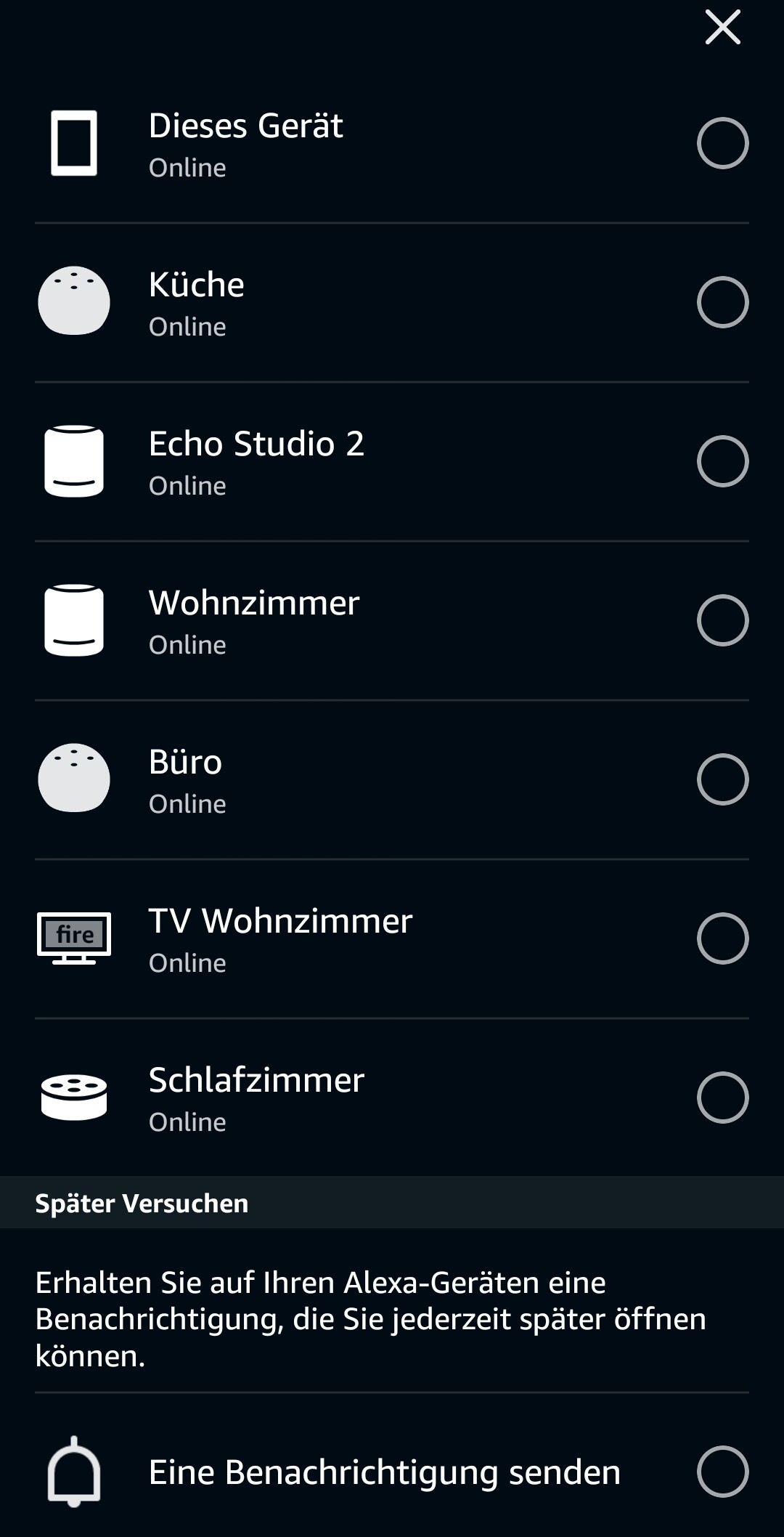

Im nächsten Bildschirm wählt ihr irgendeinen Echo aus und bestätigt wieder. Darauf hin sollte je nach Auswahl auf dem gewählten Echo oder auf allen eine Benachrichtigung eingehen, das ist nur ein Test.

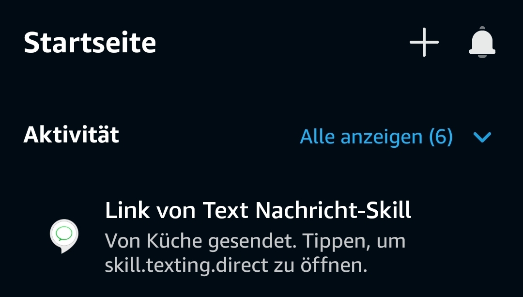

In der Amazon App sollte danach unter Aktivität, ein Link des Skills erscheinen
Diesem Link folgt ihr nun und solltet dann auf dieser Seite landen
Hier müsst ihr nun die vollständige URL kopieren.
