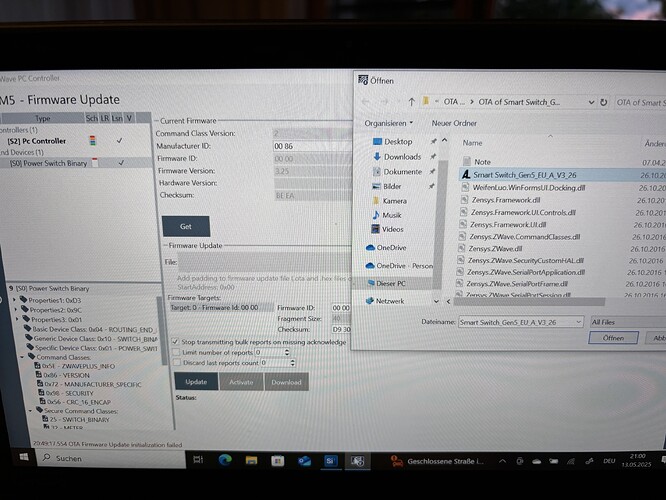

Da ich kein zwave gen7 Cube habe,habe ich meine Shelly Qubino Schalter mit der Simplicity Sudio 5 und dem z wave Stick zmeeuzb1 auf den neusten Stand gebracht.
Jetz möchte ich die Aeotec Smart Switch gen 5 von 3.25 auf 3.26 updaten.
Leider ist dies von Aeotec erhalte Firmware eine exe Datei.
Mit dem Stick kann ich aber nur ota und hex Dateien.
Vielleicht hat jemand eine Idee.
Danke schon im Voraus.

hallo Stefan69,
meinst du was passiert wenn die exe Datei im Tool als Firmware ausgewählt wird?
Falls ja, läuft das Update durch,aber immer noch der alte Stand.

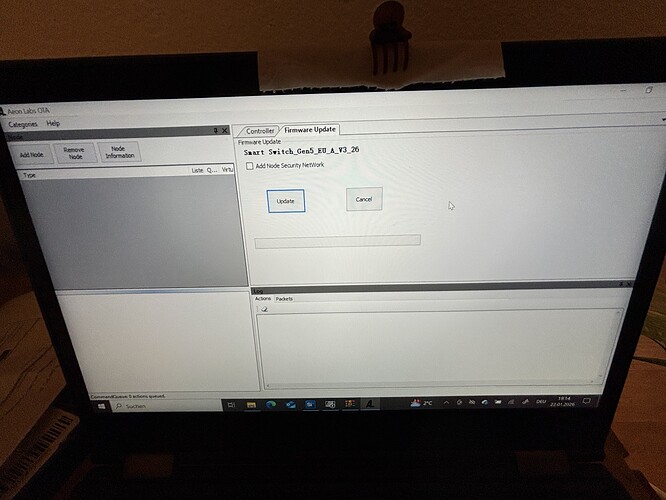

Ich meinte vorher mal die exe in Windows ausführen…
hallo,
danke für die Hilfe.
Nach dem starten der exe Datei hat man das Update Programm von Aeotec.
Hat alles geklappt.

hallo zusammen,
ich habe den Faden komplett verloren wie ich damals die Updates gemacht habe🫣
Das Aeotec Update Programm ist vorhanden.
Wie kann/muss ich den Switch jetzt verbinden?:wink:
Danke für eure Hilfe
Sorry,
habe den Faden wieder gefunden.:face_with_peeking_eye::wink:
