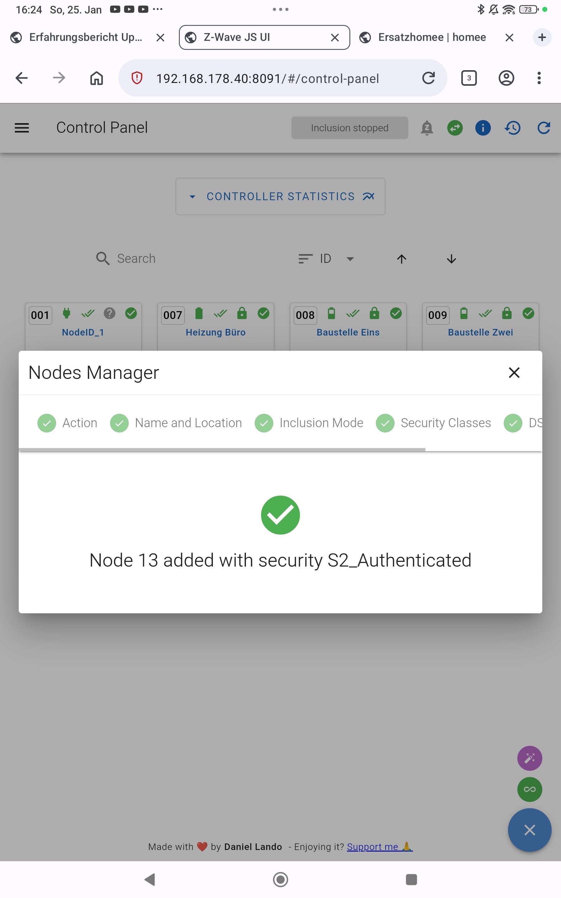

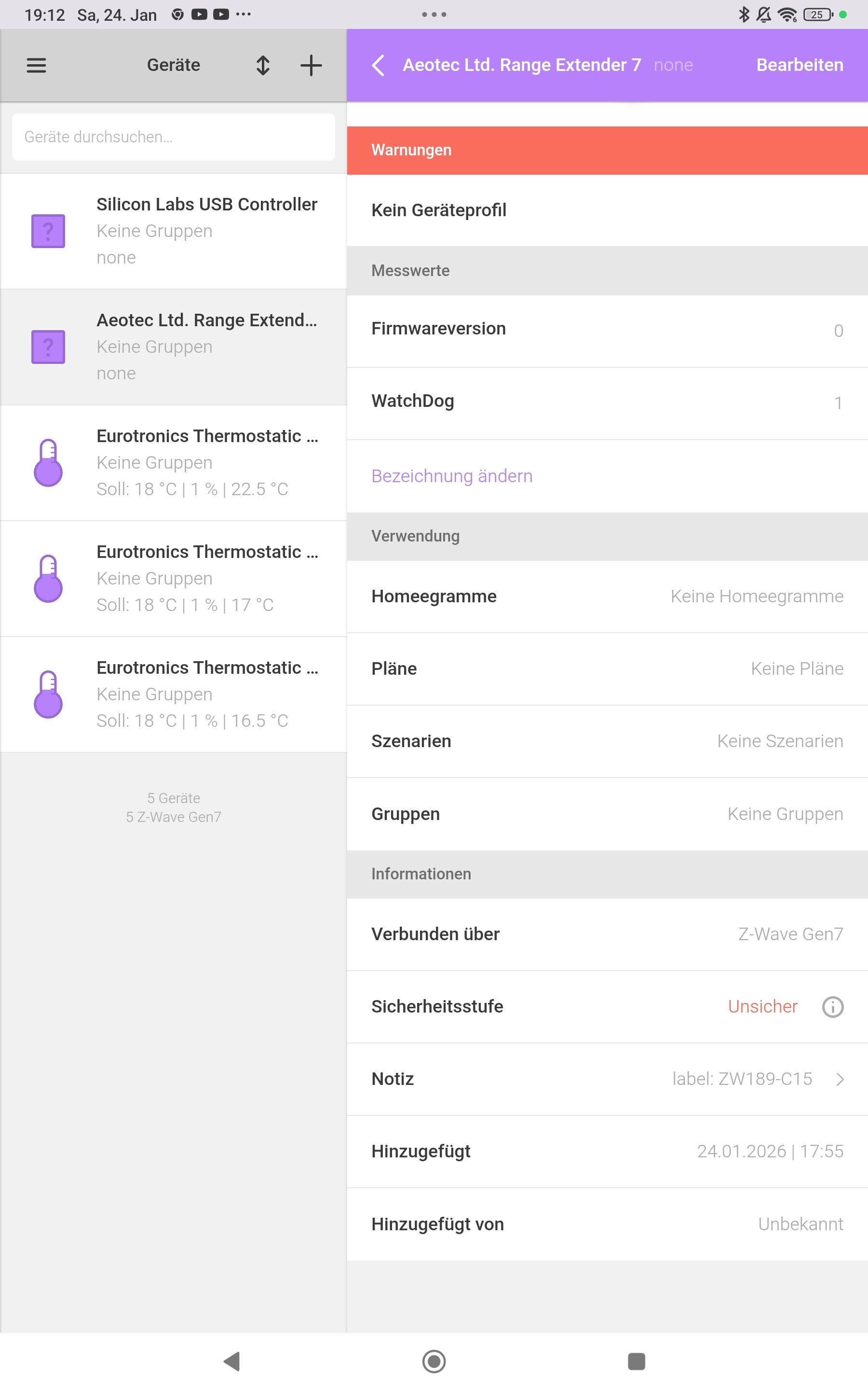

Der AEOTEC range extender 7 läßt sich inkludieren, es wird aber kein Geräteprofil hinterlegt. Bei der Inklusion über das Control-Panel der Z-Wave-JS UI wird angezeigt, dass das Gerät als S2 Sicherung inkludiert wird, die homee-App hingegen behauptet das Gegenteil als unsicher mit dem Hinweis es neu zu inkludieren (bringt aber nichts) immerhin konnte ich uber das Control-Panel dem Range Extender 7 ein OTA Update verpassen und das Gerät funktioniert und übermittelt auch Daten im Mesh

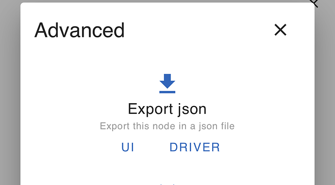

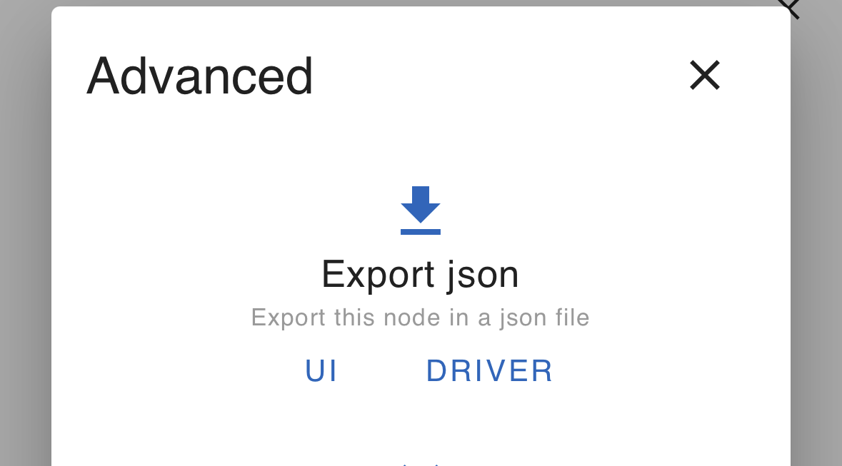

In der ZWJS UI das Gerät auswählen und unter Advanced kann die json runtergeladen werden.
Dateiendung auf .pdf ändern und im passenden Thread anhängen.
Die UI erreichst du unter der homee-IP:8091
