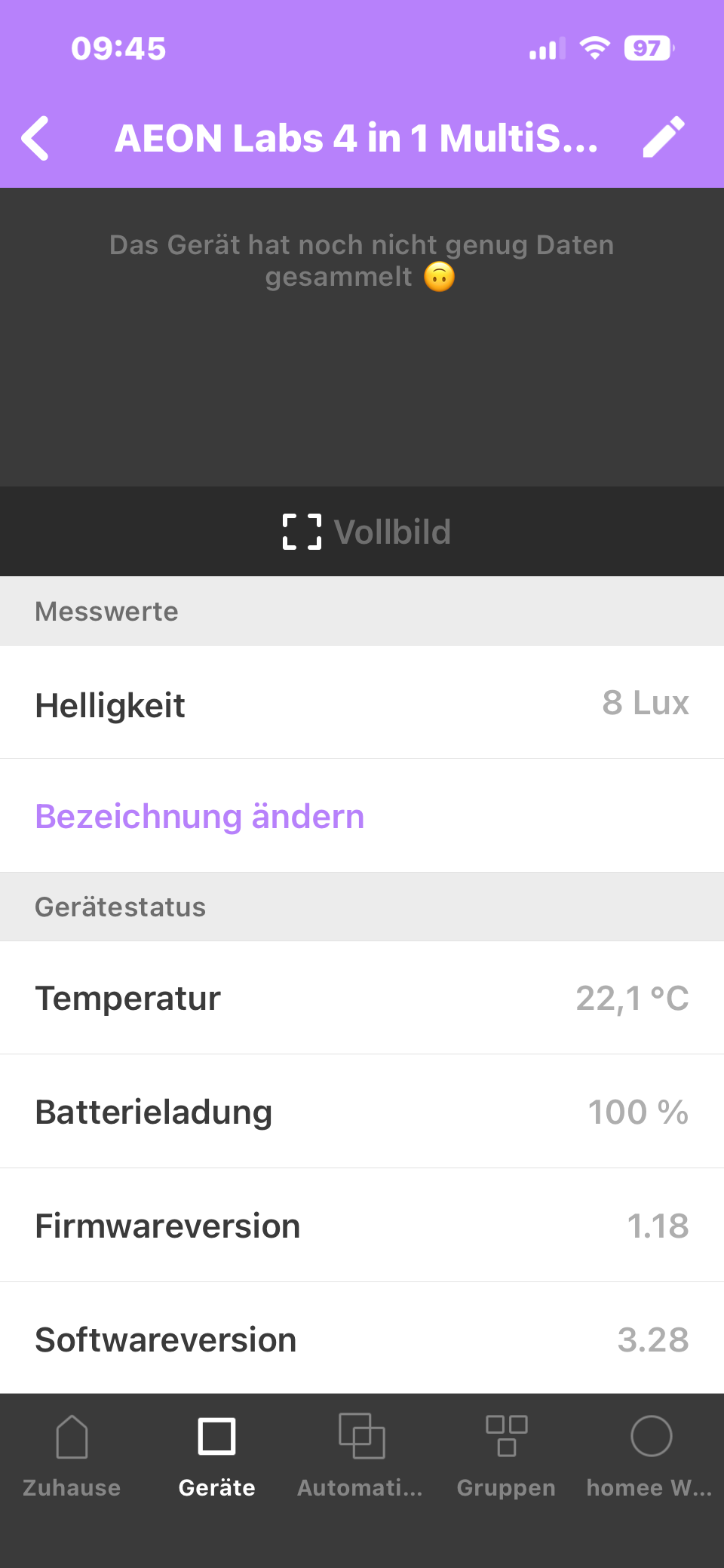

EDIT
2.42.0 (96bd70a8 beta.5)

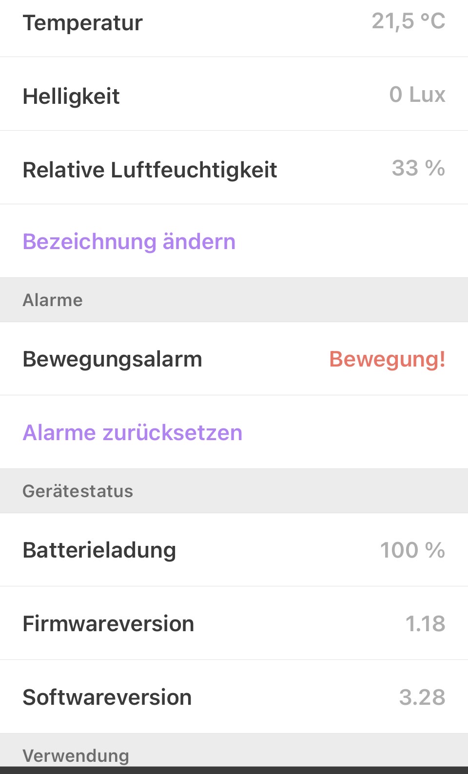

  • hat ein Profil
  • Temperatur und Helligkeit da
  • Temperatur ist fälschlicherweise unter Geräte- Status, nicht unter Messwert

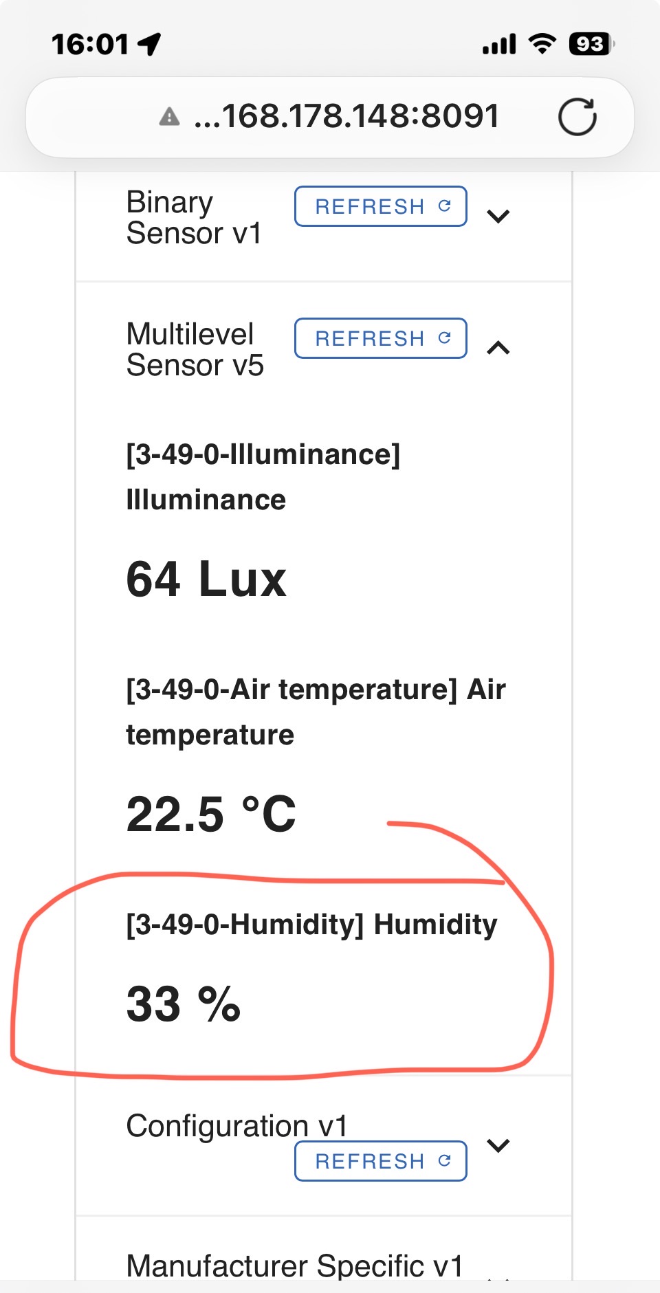

  • LUFTFEUCHTIGKEIT FEHLT
  • KERNFUNKTION BEWEGUNGSMELDER FEHLT
  • BATTERIE-Stand fehlt
Funktioniert - inkl. HG auslösen durch BWM
