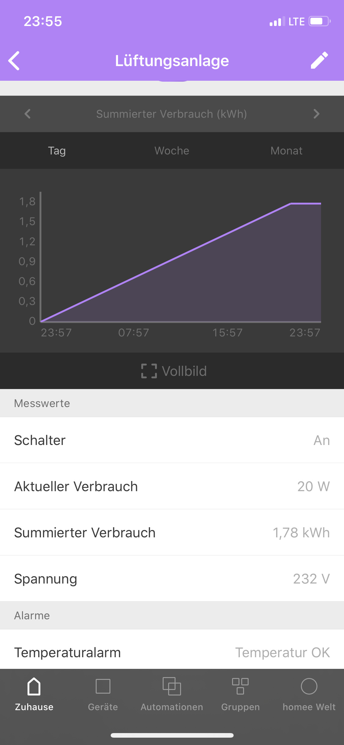

Habe jetzt noch einen aeotec verbaut.
Der hängt an einem Lüfter, der permanent 20 Watt zieht.
Der summierte Verbrauch passt auch hier nicht.

Der summierte Verbrauch ist in Kilo Watt, da hat er noch keinen ganzen zusammen würde ich sagen
1kWh wären ca. 50h x 20W. Also ca. 2 Tage daueran.
Ist seit Mittwoch Dauer an
So.
Z-Wave Würfel abgenommen und wieder aufgesetzt.
Und Zack: Verbrauchswert ist da.
Wie kommt sowas?
Edit:
Jetzt wieder kein Verbrauch
