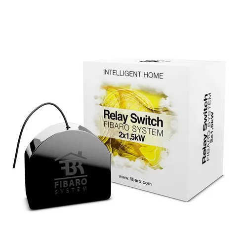

ja - fgs-222 kanns auch… leider gibts den nicht mehr und fgs 224 wird nicht unterstützt. Ich brauche es für einen Garagentoröffner. Per Homee eingeschaltet, taster schließt kurz und dann geht der wieder aus. Darum brauche ich einen Schalter mit potentialfreiem Relais Eingang. Quobino kann das nicht.
Hab schon die Markisensteuerung mit dem fgs-222 gebaut und funktioniert auch so.
Welches wäre deine Wahl für das Szenario?
In der Bucht immer wieder noch zu finden. ![]()

Zumindest weißt Du wo ein gebrauchter fgs-222 zu finden ist.
oder neue
Danke für die Links aber da ist keiner bestellbar…
