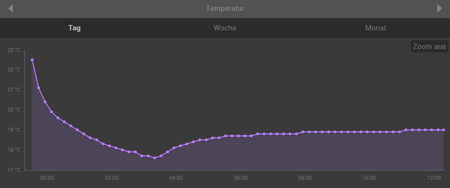

Extrem kalt heute:
Mal schauen ob @Schmidtkonz Trick funktioniert.
Update: Werte sind jetzt realistisch :slight_smile:
