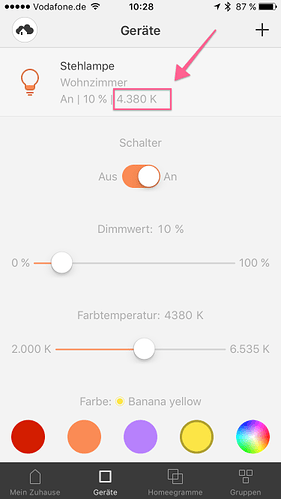

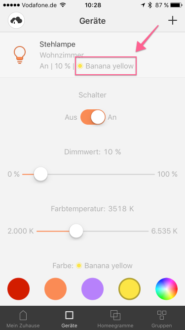

Dies wird in der eingeklappten Geräteansicht bereits deutlich durch die Anzeige der aktuellen Einstellung. Hier mal 2 Screenshots wo jeweils eine Farbe und dann eine Farbtemperatur eingestellt ist.
Im ausgeklappten Zustand könnte man allerdings tatsächlich vielleicht im unteren Bereich noch deutlich machen, dass in dem Fall keine Farbe gewählt ist. Wir werden das diskutieren
Hm, ich meinte auch die Info im eingeklappten Zustand. Oben im Screenshot steht bei mir neben der Farbtemperatur zusätzlich die Farbe blau. Ich konnte das Problem gerade eben aber nicht mehr reproduzieren. Ich beobachte mal!
