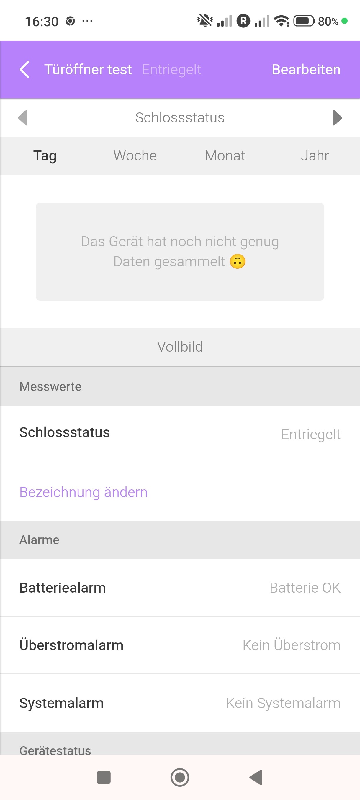

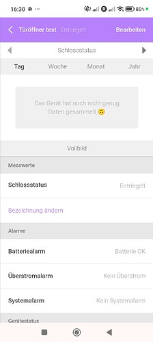

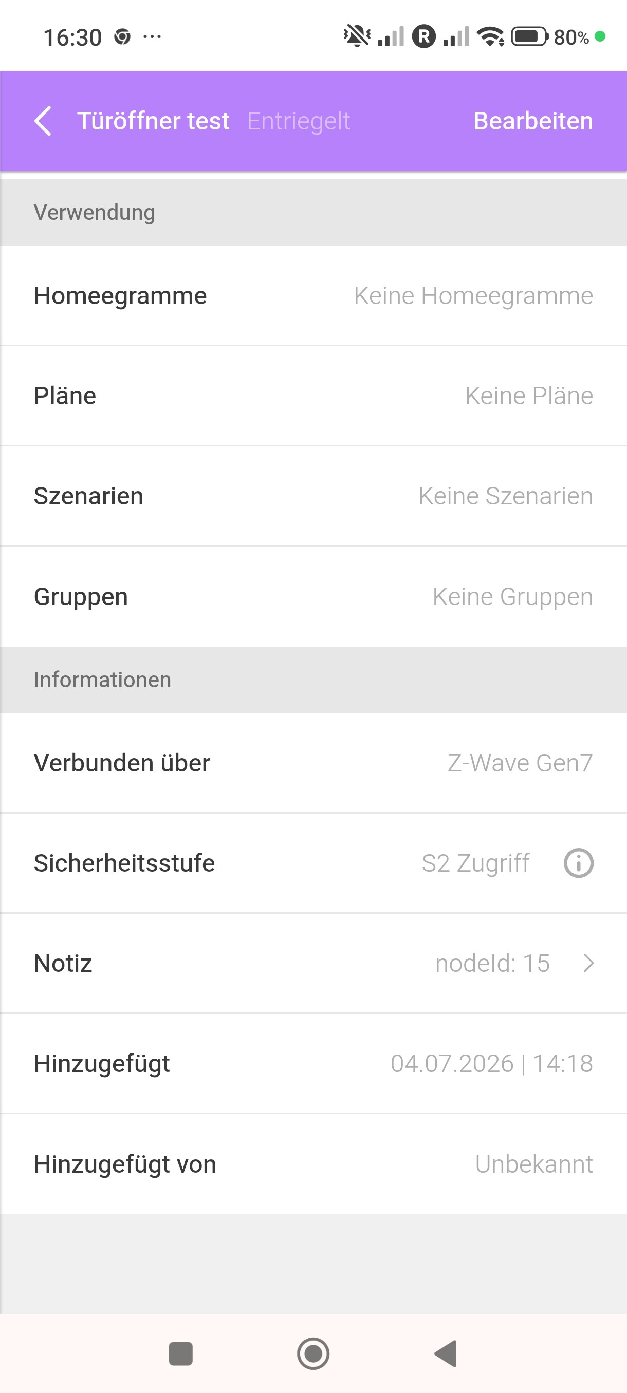

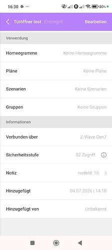

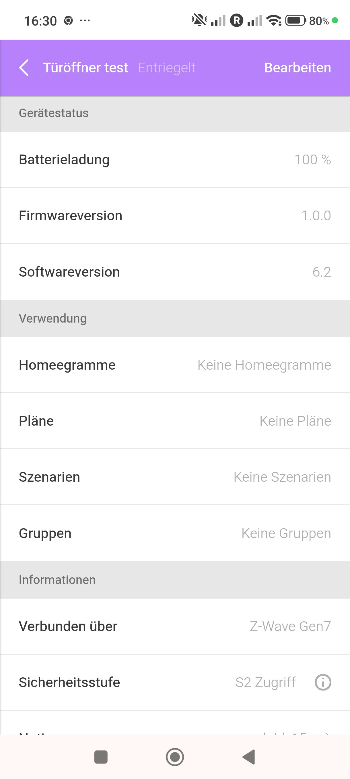

Hättest du noch Screenshots bitte?
Hier die Screenshots
