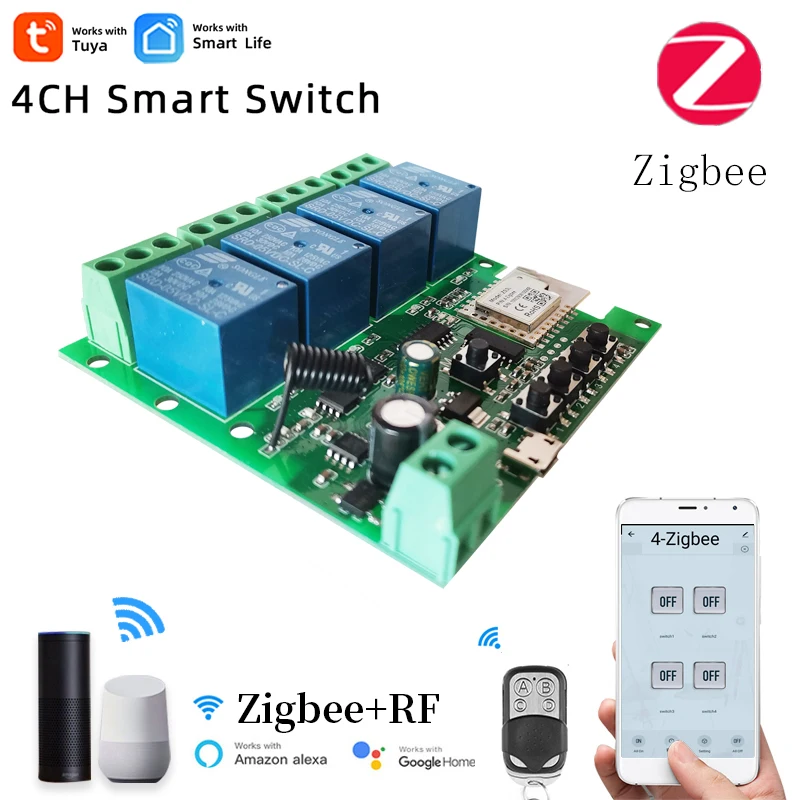

bin auf der Suche nach einem 4-Kanal (oder mehr) Relaismodul. Anforderungen:
  • homee-kompatibel via Zigbee oder WLAN
  • akzeptabler Preis (d.h. <50€)
Zunächst mal: Kennt jemand eines?
Bei meiner Suche bin ich auf dieses Modul gestoßen. Ist jemandem hier bekannt, ob es mit Homee funktioniert bzw. nicht funktioniert?
Danke schon mal! :slight_smile:
WiFi kompatibel wirst du nichts bekommen, da ist nichts unterstützt.
Ob der Zigbee Kompatibel ist - keine Ahnung. Bestellen, ausprobieren und am besten Rückmeldung geben. :slight_smile:
Es kann gut sein, das der nicht unterstützt wird, weil in der Beschreibung die Tuya-Kompatibilitalät aufgeführt ist. Nach hören-sagen benutzt Tuya nicht Standardkonforme Befehls-Cluster zum steuern.

sorry, bin etwas verwirrt. Das von mir verlinkte Modul funkt per Zigbee … Tippfehler oder meintest Du ein anderes Modul?
