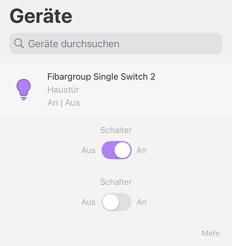

Update lief gut durch auf dem Slave von beta 4 auf 5.

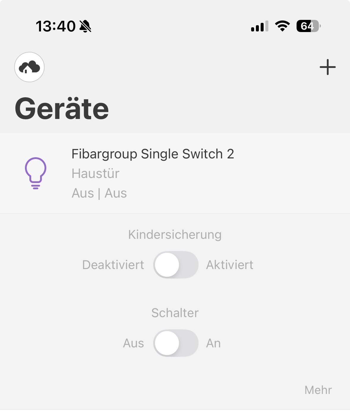

Nachdem alles wieder da war sah das erste der Sorgenkinder so aus:

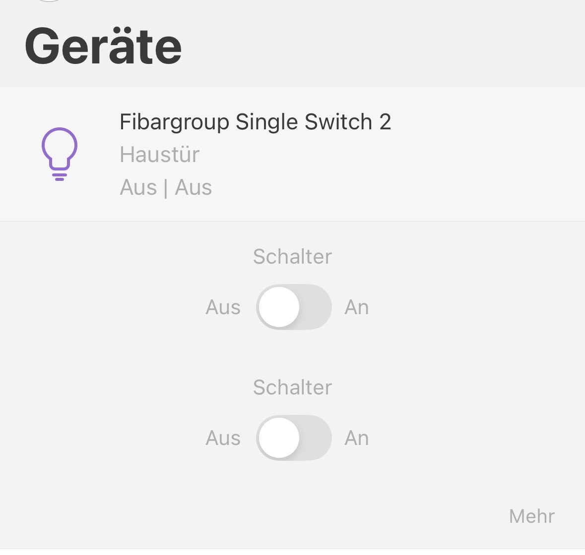

Beim Single Switch wird Schalter 1 als Kindersicherung gezeigt und Schalter 2 als Schalter bezeichnet.

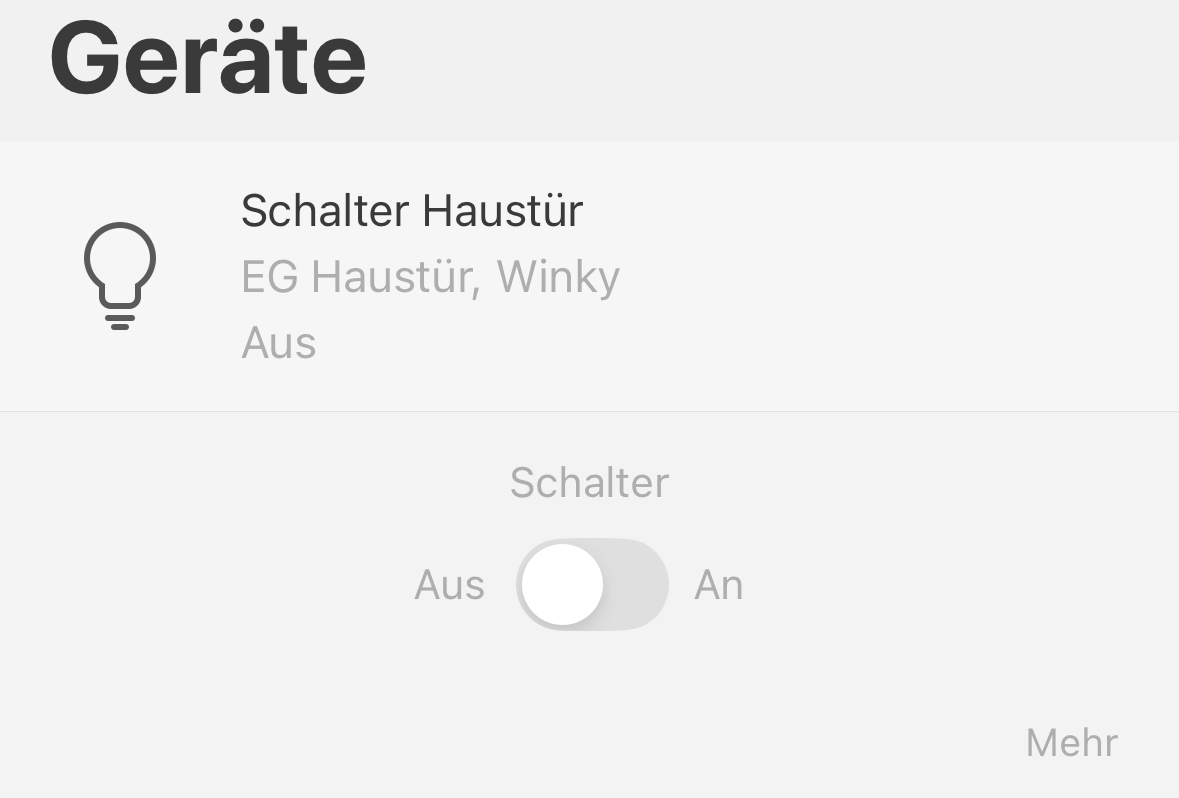

Im Master sieht man zuerst nur Schalter 1 (Screenshot fehlt leider), doch wenn über die App geschaltet wird, ist der Toggle weg und es sieht so aus:
Wieder zurück auf dem Slave ist die Bezeichnung wieder korrekt, aber der Befehl kommt nicht an:
Der Schaltbefehl am Slave wird sofort vom Gerät ausgeführt und in der App dargestellt:

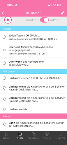

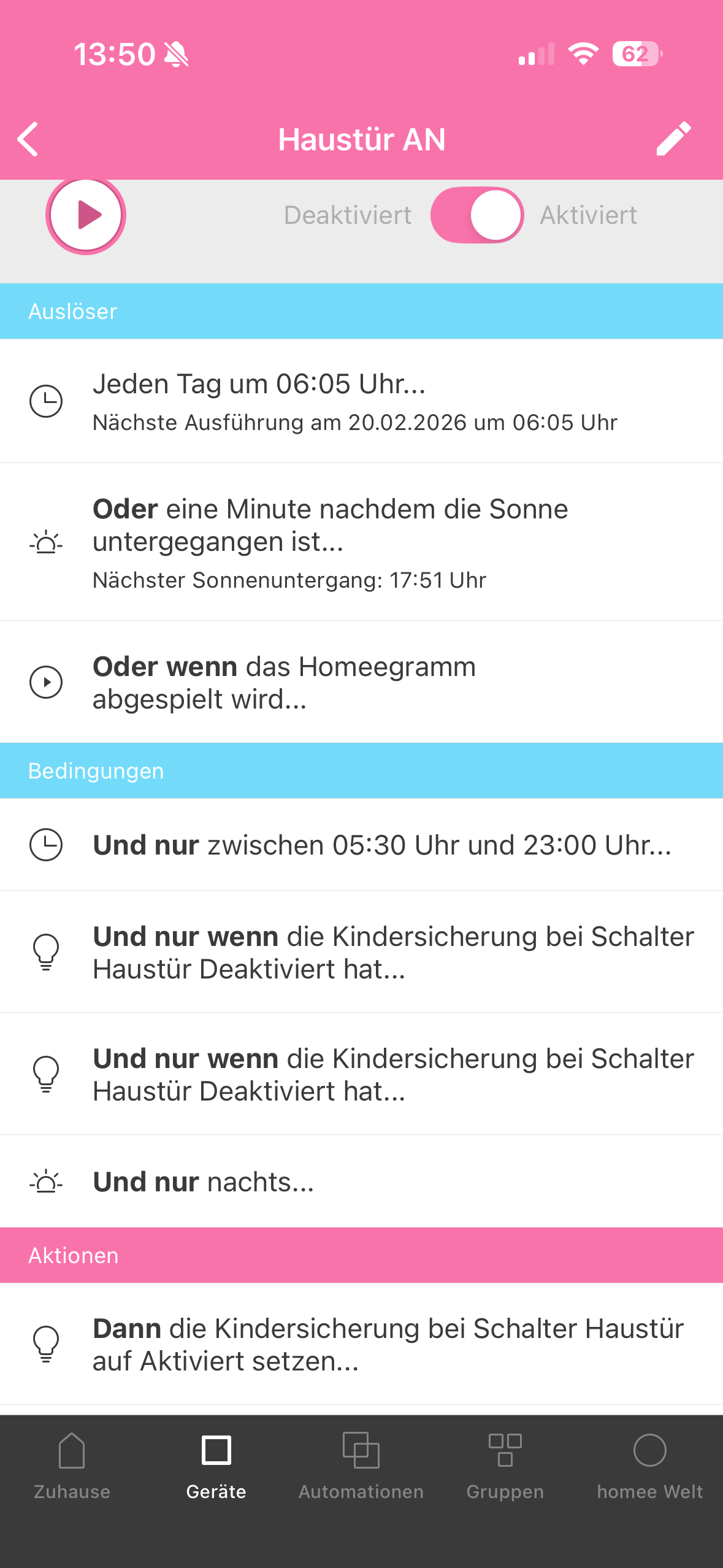

Zurück auf dem Master ist die falsche Bezeichnung noch da, aber im Gerät nicht mehr. Edit: Zusätzlich sind Bedingungen und Ausführungen gedoppelt:

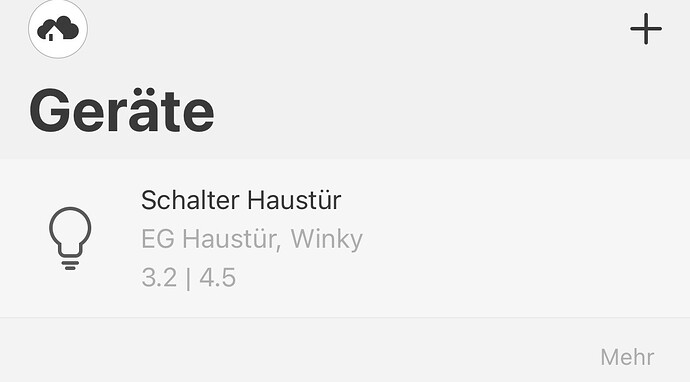

Edit 2: in den HG auf dem Slave nach dem Update sind keine Geräte mehr vorhanden. Die HG sind jetzt unvollständig.
@Steffen in der beta 4 hatte löschen und neu abfragen über hih geholfen.
Bevor ich das jetzt nochmals mache und alle HG bearbeiten muss, willst du nochmals draufschauen?
Edit 3: ich bin ungeduldig und versuche es selbst mit der Reparatur.
