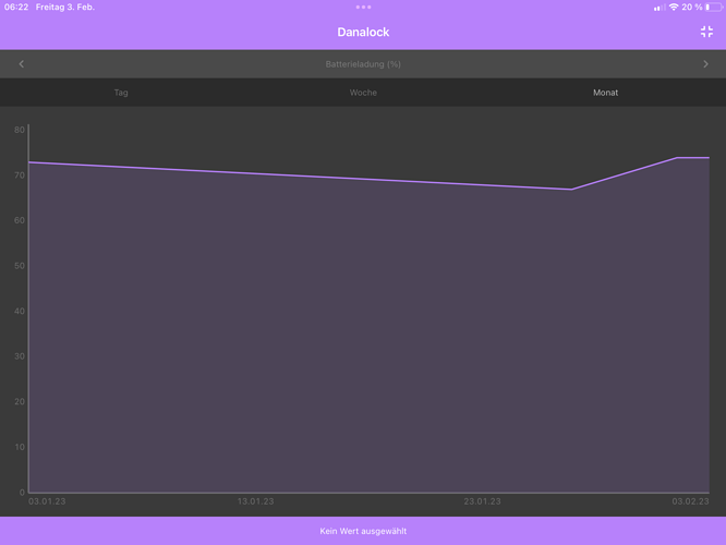

Gestern Mittag wurde das Update auf 2.38.3 durchgeführt.
Da werde ich natürlich stutzig, wenn gleich darauf plötzlich das Türschloss rot blinkt und habe mir einmal den Batterie Verlauf angeschaut. Teilweise ist der Verlauf negativ, teilweise positiv.
Zumindest ist die Tür leer gesaugt und das obwohl hier 6 x die fetten 321 enthalten sind (welche ja nicht unbedingt zu den günstigsten Batterien gehören
Danaschloss
Zusatzinfo: ca ab Mitternacht bis 3-4 Uhr hat es hat es hier Internetstörungen gegeben. Ständiger Neuaufbau der Verbindung und wieder Verbindungsverlust. Dies dürfte zwar den homee ein wenig stressen, jedoch sich nicht auf die Zwave Batterie Device so brutal durchschlagen

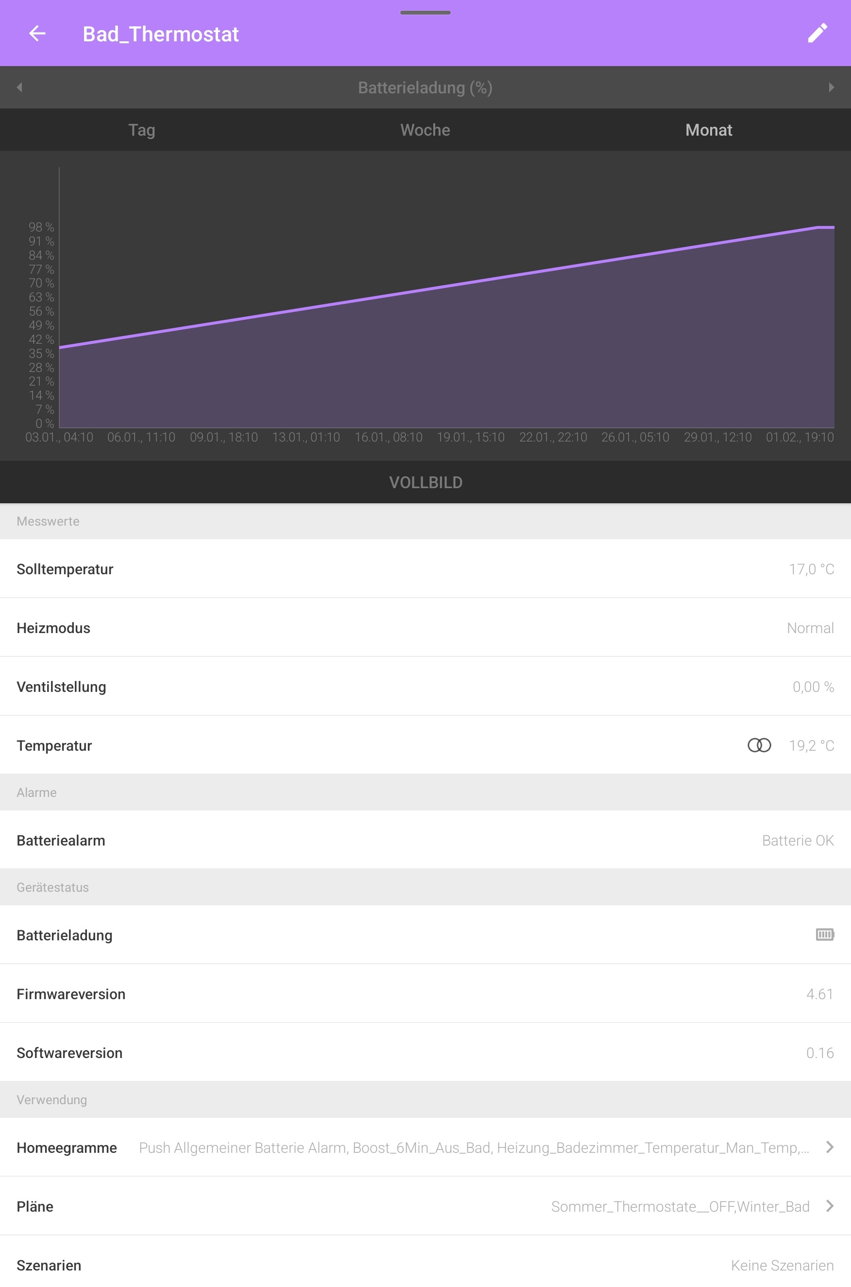

Ich habe das gleiche Problem - alle Z-Wave-Thermostate sind leer geworden.
Gibt es hier schon eine Lösung?
Außerdem lassen sich die Pläne einiger Thermostate nicht mehr überschreiben - nach Sekunden stellt sich wieder die Plan-Temperatur ein - ich mache dazu einen separaten Thread auf.
Ein harter Reboot (Strom weg, warten, Strom wieder rein) hilft. Ein Soft restart hat nicht geholfen.6 Danach wurde auch der Batteriestand vom Danalock wieder normal angezeigt
