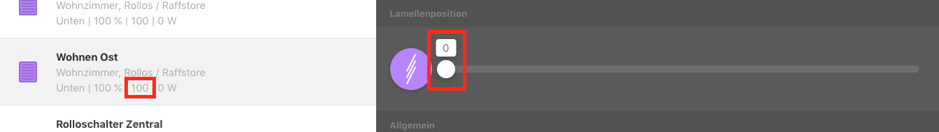

1 - Lamellenposition in der Geräteübersicht stimmt nicht mit der Detailansicht überein. Bei 0% werden 100% und umgekehrt angezeigt, wobei die Anzeige in der Geräteübersicht die richtige zu sein scheint. Folglich ist auch die grafische Darstellung der Lamellen falsch!

Ich habe testweise mal bei einem Raffstore die Polarität und auch die Schalter getauscht und den “Orientierung umkehren” Schalter deaktiviert. Eine neue Kalibrierung habe ich sicherheitshalber auch durchgeführt.
Die einzige Verbesserung die das brachte war, dass die Lamellenposition in der Geräteübersicht und der Detailansicht übereinstimmte. Leider aber falsch herum: 100% entsprachen 0% und umgekehrt.
