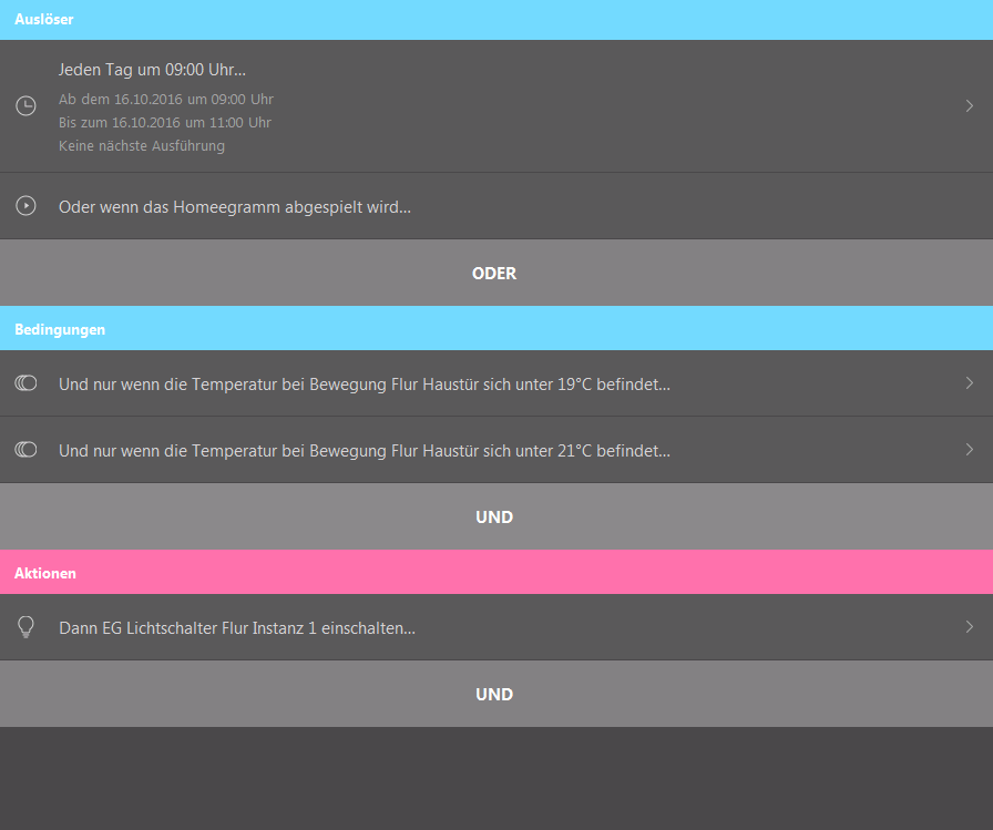

Hallo Leute ,
ich habe eine Frage wie kann ich den eine Zeit einstellen wie oben in dem Screenshot:
Zwischen 10-18 Uhr als Beispiel? Ich finde nur Täglich usw und da kann ich nur eine Zeit einstellen aber nicht “zwischen”.
MFG
Hallo @Azael
du kannst Zeiträume nur in den Bedingungen einstellen, da als Auslöser nur eine fixe Zeit gesetzt werden kann. Denn ein Auslöser ist immer ein eintretendes Ereignis und keine Zeitspanne, das Ereignis kannst du mit den Bedingungen aber auf einen Zeitraum eingrenzen.
VG Sven
PS. Wenn du Hilfe brauchst beschreibe einfach kurz was du tun möchtest.
