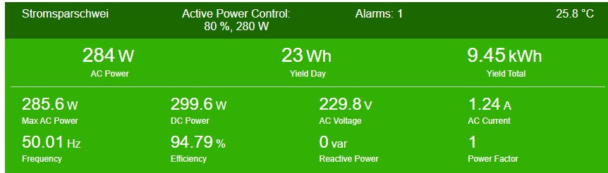

Siehe Screenshots, mit zwei unterschiedlichen PV-Erzeugungswerten.
280 W Input:
70 W Input:
