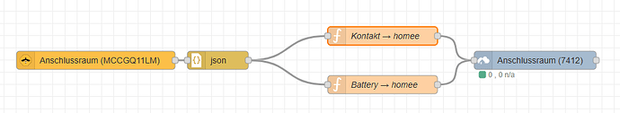

ich versuche mich auc verstärkt mit den virtuellen Geräten zu beschäftigen, ab und an hakt es noch ein wenig.
Ich versuche einen Aqara Türsensor ein zu binden:
In homee wird das gerät aber ohne Werte dargestellt, was übersehe ich?
Hier der vollständige Flow:
[{„id“:„41720ca3a7d76e55“,„type“:„zigbee2mqtt-in“,„z“:„fc8b2ffed29e62e2“,„name“:„“,„server“:„1ae02e6862dbc7ab“,„friendly_name“:„Anschlussraum (MCCGQ11LM)“,„device_id“:„0x00158d008b3b6754“,„state“:„0“,„outputAtStartup“:true,„filterChanges“:false,„enableMultiple“:false,„x“:250,„y“:240,„wires“:[[„json_in“]]},{„id“:„json_in“,„type“:„json“,„z“:„fc8b2ffed29e62e2“,„name“:„“,„property“:„payload“,„action“:„obj“,„pretty“:false,„x“:450,„y“:240,„wires“:[[„func_contact“,„func_battery“]]},{„id“:„func_contact“,„type“:„function“,„z“:„fc8b2ffed29e62e2“,„name“:„Kontakt → homee“,„func“:„const c = msg.payload.contact;\n\nconst isClosed =\n c === true ||\n c === "true" ||\n c === 1 ||\n c === "1";\n\nnode.send({\n payload: {\n id: 7412,\n value: isClosed ? 1 : 0\n }\n});\n\nreturn null;“,„outputs“:1,„noerr“:0,„x“:720,„y“:200,„wires“:[[„homee“]]},{„id“:„func_battery“,„type“:„function“,„z“:„fc8b2ffed29e62e2“,„name“:„Battery → homee“,„func“:„const b = msg.payload.battery;\n\nnode.send({\n payload: {\n id: 7413,\n value: (b === null || b === undefined) ? 0 : b\n }\n});\n\nreturn null;“,„outputs“:1,„noerr“:0,„x“:720,„y“:280,„wires“:[[„homee“]]},{„id“:„homee“,„type“:„homeeDevice“,„z“:„fc8b2ffed29e62e2“,„virtual-homee“:„“,„name“:„Anschlussraum“,„nodeId“:7412,„showNodeId“:true,„profile“:„1001“,„icon“:„default“,„attributes“:[{„type“:10,„instance“:0,„minimum“:0,„maximum“:1,„current_value“:0,„target_value“:0,„last_value“:0,„unit“:„“,„step_value“:1,„editable“:0,„id“:„7412“,„node_id“:„7412“},{„type“:8,„instance“:0,„minimum“:0,„maximum“:100,„current_value“:0,„target_value“:0,„last_value“:0,„unit“:„n%2Fa“,„step_value“:1,„editable“:0,„id“:„7413“,„node_id“:„7412“}],„statusTemplate“:„“,„x“:970,„y“:240,„wires“:[]},{„id“:„1ae02e6862dbc7ab“,„type“:„zigbee2mqtt-server“,„name“:„“,„host“:„localhost“,„mqtt_port“:1883,„mqtt_username“:„XXXXX“,„mqtt_password“:„XXXXXX“,„mqtt_qos“:„0“,„tls“:„“,„usetls“:false,„base_topic“:„zigbee2mqtt“},{„id“:„7dcab19f7dbac09e“,„type“:„global-config“,„env“:,„modules“:{„node-red-contrib-zigbee2mqtt“:„2.7.5“,„node-red-contrib-homee“:„0.13.0“}}]

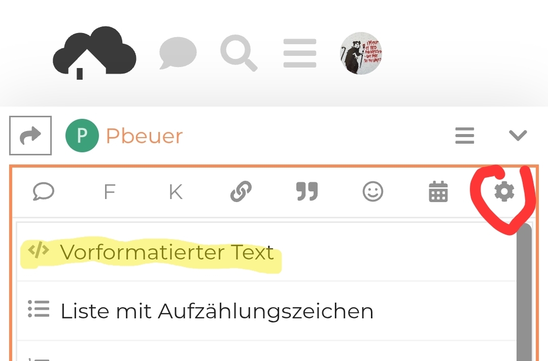

Könntest du den Code sauber formatiert einstellen. Du solltest dieses Zeichen haben </> damit ist vorformatierter Code möglich und es ist sauber lesbar.
Aber was ich schon sehe ist der falsche Syntax den du an das vhih Node sendest.
So wird jede Nachricht verworfen Und im Debug log sollte dir das auch angezeigt werden das du den alten Syntax verwendest.
{’attribute‘:{‘id‘:36,‘value‘:637}}
So, hat ein wenig gedauert, hier in sauber:
        "id": "371d8b3b2ab74225",
        "type": "zigbee2mqtt-in",
        "z": "fc8b2ffed29e62e2",
        "name": "",
        "server": "1ae02e6862dbc7ab",
        "friendly_name": "Anschlussraum (MCCGQ11LM)",
        "device_id": "0x00158d008b3b6754",
        "state": "0",
        "outputAtStartup": true,
        "filterChanges": false,
        "enableMultiple": false,
        "x": 190,
        "y": 220,
        "wires": [
                "e21170fd60864648"
        "id": "e21170fd60864648",
        "type": "json",
        "name": "",
        "property": "payload",
        "action": "obj",
        "pretty": false,
        "x": 450,
        "y": 220,
        "wires": [
                "c7e2e1a3744694a4",
                "9aade25802d2e3df"
        "id": "c7e2e1a3744694a4",
        "type": "function",
        "name": "Kontakt → homee",
        "func": "const c = msg.payload.contact;\n\nconst isClosed =\n    c === true ||\n    c === \"true\" ||\n    c === 1 ||\n    c === \"1\";\n\nnode.send({\n    payload: {\n        id: 7412,\n        value: isClosed ? 1 : 0\n    }\n});\n\nreturn null;",
        "outputs": 1,
        "noerr": 0,
        "x": 720,
        "y": 180,
        "wires": [
                "1aa5d816fbd66154"
        "id": "9aade25802d2e3df",
        "type": "function",
        "name": "Battery → homee",
        "func": "const b = msg.payload.battery;\n\nnode.send({\n    payload: {\n        id: 7413,\n        value: (b === null || b === undefined) ? 0 : b\n    }\n});\n\nreturn null;",
        "outputs": 1,
        "noerr": 0,
        "x": 720,
        "y": 260,
        "wires": [
                "1aa5d816fbd66154"
        "id": "1aa5d816fbd66154",
        "type": "homeeDevice",
        "virtual-homee": "",
        "name": "Anschlussraum",
        "nodeId": "77",
        "showNodeId": true,
        "profile": "1001",
        "icon": "default",
        "attributes": [
                "type": 10,
                "instance": 0,
                "minimum": 0,
                "maximum": 1,
                "current_value": 0,
                "target_value": 0,
                "last_value": 0,
                "unit": "",
                "step_value": 1,
                "editable": 0,
                "id": "77",
                "node_id": "77"
                "type": 8,
                "instance": 0,
                "minimum": 0,
                "maximum": 100,
                "current_value": 0,
                "target_value": 0,
                "last_value": 0,
                "unit": "n%2Fa",
                "step_value": 1,
                "editable": 0,
                "id": "78",
                "node_id": "77"
        "statusTemplate": "",
        "x": 970,
        "y": 220,
        "wires": [
        "id": "1ae02e6862dbc7ab",
        "type": "zigbee2mqtt-server",
        "name": "",
        "host": "localhost",
        "mqtt_port": 1883,
        "mqtt_username": "XXXXX",
        "mqtt_password": "XXXXX",
        "mqtt_qos": "0",
        "tls": "",
        "usetls": false,
        "base_topic": "zigbee2mqtt"
        "id": "c6a1e66f7aaf77f0",
        "type": "global-config",
        "env": [],
        "modules": {
            "node-red-contrib-zigbee2mqtt": "2.7.5",
            "node-red-contrib-homee": "0.13.0"
Codes Bitte in Code Tags senden, das ist zum einen übersichtlicher und zum anderen werden formatierungsfehler vermieden?
