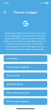

Das Event/Action ist Govee home und dort das entsprechende Event (einschalten vermutlich), da kommt sicherlich eine Anmeldemaske oder sowas um die entsprechenden Lichter auszuwählen

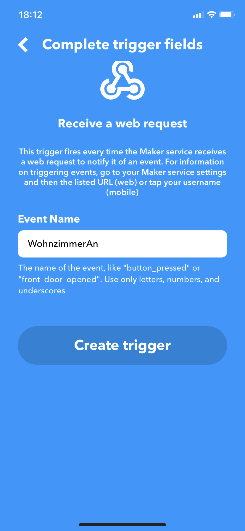

Und zwar hab ich bei IFTTT mit bei grovee angemeldet und das Webhook „installiert“, dann habe ich das Event erstellt und auch die URL rausgefunden.
Jetzt ging es wie besprochen bei Homee weiter in dem ich ein Homeegramm erstellt haben mit einem Trigger wenn Hommegramm Paul Büro an dann Webhook „aktivieren“. Jetzt drücke ich auf den Schalter für an, aber leider passiert nichts… Ich mach bestimmt etwas falsch
Ich hab es jetzt mal wieder geschafft dran zu basteln. Ich hab jetzt extra eine andere Lampe für das aktivieren benutzt. Leider immer noch mit dem Taster ohne Funktion…
