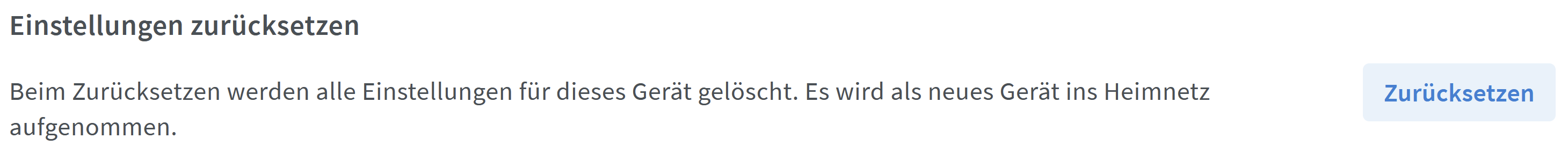

Ich vermute, dass @VoMi das zurücksetzen in der FRITZ!Box meint und nicht im Brain
Das kann man eigentlich gefahrlos tun und hat keine Auswirkung auf den Homee. Möglicherweise bekommt der Würfel aber danach eine neue IP Adresse von der FRITZ!Box zugewiesen
Netzwerkverbindung zurücksetzen Beim Zurücksetzen werden alle Einstellungen und gespeicherten Daten für dieses Gerät gelöscht. Es wird als neues Gerät ins Heimnetz aufgenommen.
