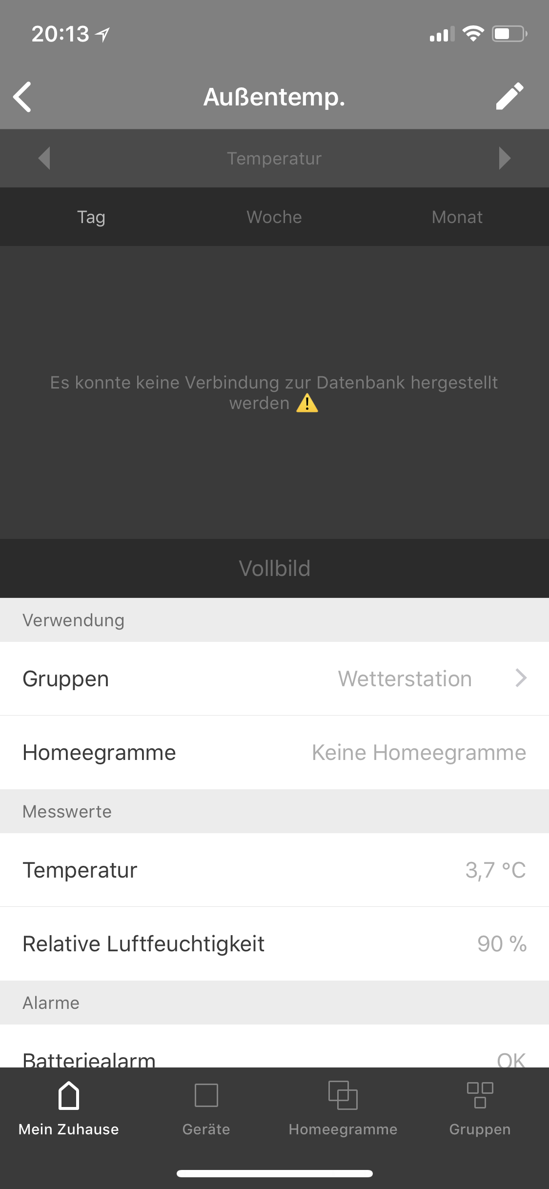

Hallo folgendes Peoblem.
Ich habe eine Netatmo Wetterstation (Windmesser Regenmesser Außen und Innenraum Modul) dazu noch ein ZigBee Phillips Hue Bewegungsmelder und bei keinen dieser Geräte Zeit mir Homee ein Diagramm an… Heute habe ich mein set erweitert um den Winmesser einem
Homematic Schaltaktor und dem Phillips Bewegungsmelder… Vorher konnte ich sehr schön Diagramme sehen…
bekannter Fehler (für den es noch keine Lösung gibt), Workaround: Einstellungen / Fehlerbehebungen / Verlauf zurücksetzen, damit hast Du aber alle Verlaufsdaten verloren. Alternativ (wenn es nur das Gerät betroffen ist) reicht es auch beim Gerät unter Bearbeiten kurz den Verlauf speichern zu deaktivieren und wieder zu aktivieren. Das löscht nur die Daten des betroffenen Gerätes.
