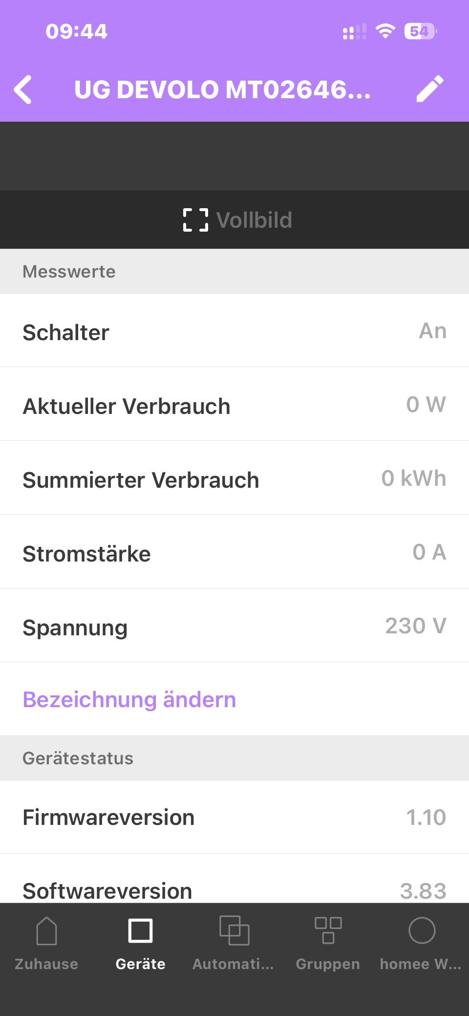

Bei der Steckdose MT02646 fehlet der Wert der Stromstärke.
Stromstärke ist sichtbar unter iOS.
