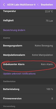

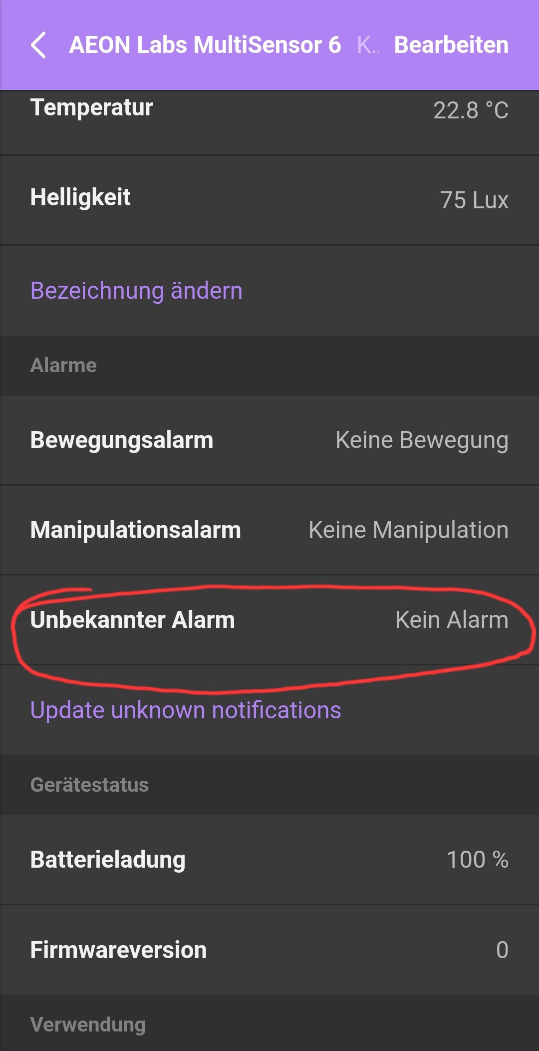

Ich hatte beim MS6 allerdings vorher auch schon einen Unbekannten Alarm, der ist jetzt immer noch vorhanden. Offenbar wurde das Attribut durch das Update nicht entfernt:
2.42.0 (99f39a13 alpha.16)
  • Der Unbekannte Alarm ist jetzt verschwunden. :heavy_check_mark:
  • Luftfeuchtigkeit und UV werden jetzt auch angezeigt. :heavy_check_mark:
